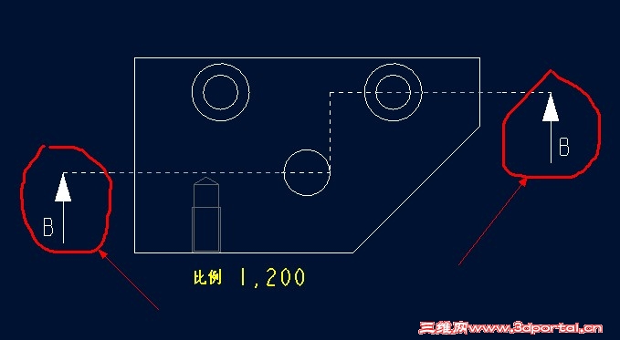

[求助] 请教:剖视图【割面线箭头朝向】如何修改?
发表于 2010-11-30 20:29:49 | 显示全部楼层 |阅读模式 来自: 中国四川广元
如图:
. G- V1 p! P/ X, ~7 N1 U# f' ^& i9 r- E5 v5 }: t, t/ [

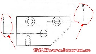

这是范例
( W8 [  g+ J# @+ [' K# @: l 2.jpg / Z$ H. i+ a+ R. L
! h6 @1 ^+ Z4 [: m6 |  0 o2 T7 x; l5 ^8 j7 x6 `
. \6 I& |, U3 \3 s1 m$ Q% Q! y这是我画的图
) M4 j- H2 G$ H& Z  `
" Q% C/ E6 q2 P, Z
5 u* R4 y  W/ Y$ u
2 w0 Z) p! I2 P2 T# E& e+ I+ q% E: e2 o1 k# s* p1 A5 w8 M' `, R8 b, \
请问图中勾选部分(割面线箭头)如何修改为范例中的位置?

选中箭头上面直接拉啊

制图角度看  那个剖面线 位置不对吧  不能那样的吧 拐角正好在圆的顶点上

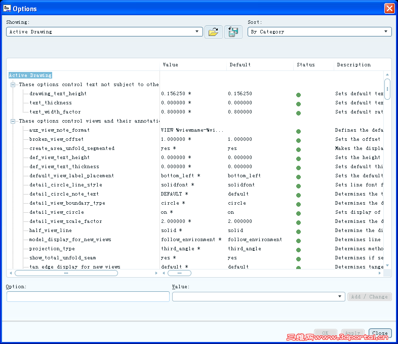

再回一次强似灌水,绘图选项里crossec_arrow_style设为head_online

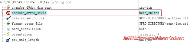

 楼主| 发表于 2010-12-5 22:31:00 | 显示全部楼层 来自: 中国四川内江
5# hxy369
6 U' m" ]2 M0 G  v
8 W! S/ q: ^# c8 ]# l2 O我在config.pro里没找到 crossec_arrow_style 这项!?  就是输入了 crossec_arrow_style 查找不到!
3 p1 r0 E; w" |7 b0 }然后我直接修改config.pro这个文件也不行!请问这是什么原因?!5 e! }6 h! p+ ]7 s9 Z6 o. \) W" m
还有  我是按教程做的  我自己建好了模型再新建一个绘图模版 就如上图显示;
6 Z' |; p- U" u0 {8 f但是打开教程自带的文件却是我需要的那个效果(箭头尾连接剖面线)!!
% g9 l7 o7 u7 ], ~# X6 s奇怪了 用的同一个config.pro  为什么我新建的和教程自带的文件显示的不一样?!
6 J# S9 ]& ?: b: e% n  u
, T0 E3 ~% f/ t6 l& b" o不知道我有没有说清楚  之前我修改其他配置  在config.pro中一输入就可以找到相关选项了  但是这次就是找不到crossec_arrow_style?!

“fergus1987” 5#说的是“绘图选项”,而你却说在config.pro中找不到这个选项,难道你不知道什么是绘图选项,什么是系统配置文件吗?
发表于 2010-12-6 11:29:04 | 显示全部楼层 来自: 中国广东佛山
3 B7 ]8 }; r* }" G- ]3 X# N: v' s3 Q' [
楼主,8楼说的对,需要在工程图模块去添加  U( Y1 d( t6 A% ^5 z5 _$ h5 }$ B
, A; S' h4 A8 K0 m2 e用tail_online类型
 楼主| 发表于 2010-12-6 16:38:28 | 显示全部楼层 来自: 中国四川德阳

 楼主| 发表于 2010-12-6 16:42:15 | 显示全部楼层 来自: 中国四川德阳
9# wz_111 1 S# M' L4 Z6 H) e7 N- X3 k
  A# Z; a6 C+ K谢谢你  我之前一直以为选项只有【工具】菜单栏里那一个  不知道原来在绘图模式的【文件】栏中还有这么一个选项  受教!

楼上的说的对,在绘图模式下更改文件下的绘图选项的配置:crosssec_arrow_style      tail_online
