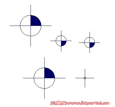

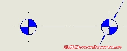

sw工程图可以这样表示吗?
发表于 2010-12-1 00:27:45 | 显示全部楼层 来自: 中国广东深圳
可以,对孔多的便于分组标尺寸。( `5 R/ H. }' R
在SW里面好像叫销孔标注。
发表于 2010-12-1 08:00:42 | 显示全部楼层 来自: 中国辽宁营口
发表于 2010-12-1 08:51:34 | 显示全部楼层 来自: 中国辽宁盘锦
solidworks 销钉符号只能这样,就两个方向,在插入 注解 销钉符号
发表于 2013-7-3 12:24:48 | 显示全部楼层 来自: 中国江苏无锡
可也自己画然后区域剖面线在实线
