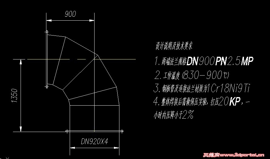

我想定制一批弯头,用于煤气管道,我这只有安装尺寸,不知道这样画图是否能够定到合适的备件,谢谢各位行家指点!
