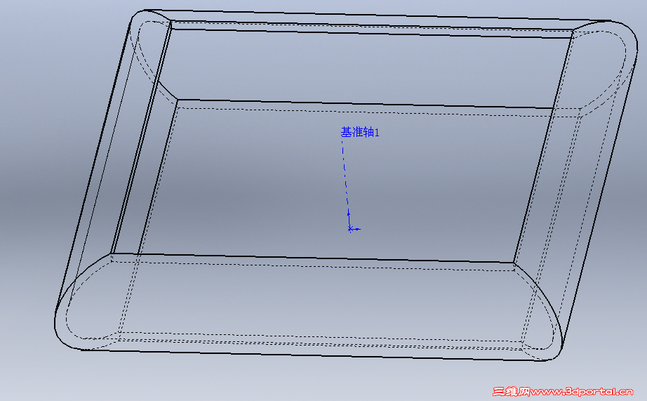

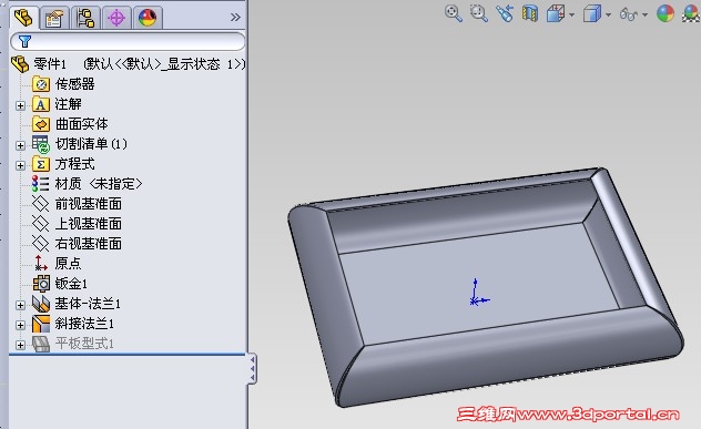

这样的情况下如何闭合角???# W. K. `- s4 a* U. d
QQ截图未命名.png 0 N, Y) t, g; H/ P" ^
2 _/ {3 n! r/ r

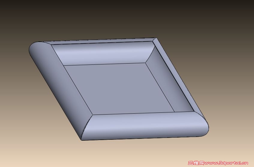

或者用钣金做成甘既效果$ f/ x2 h4 d' K) a2 ~# a8 z* M
- z7 ^% A/ d+ \' ?6 Z$ D% ~ 1.png
3 g. ^+ C# b1 q& G: F" ] 2.png

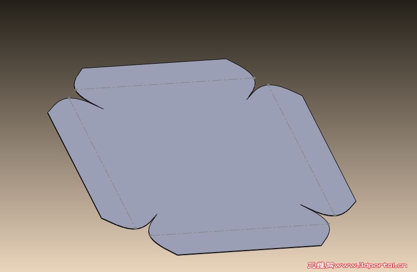

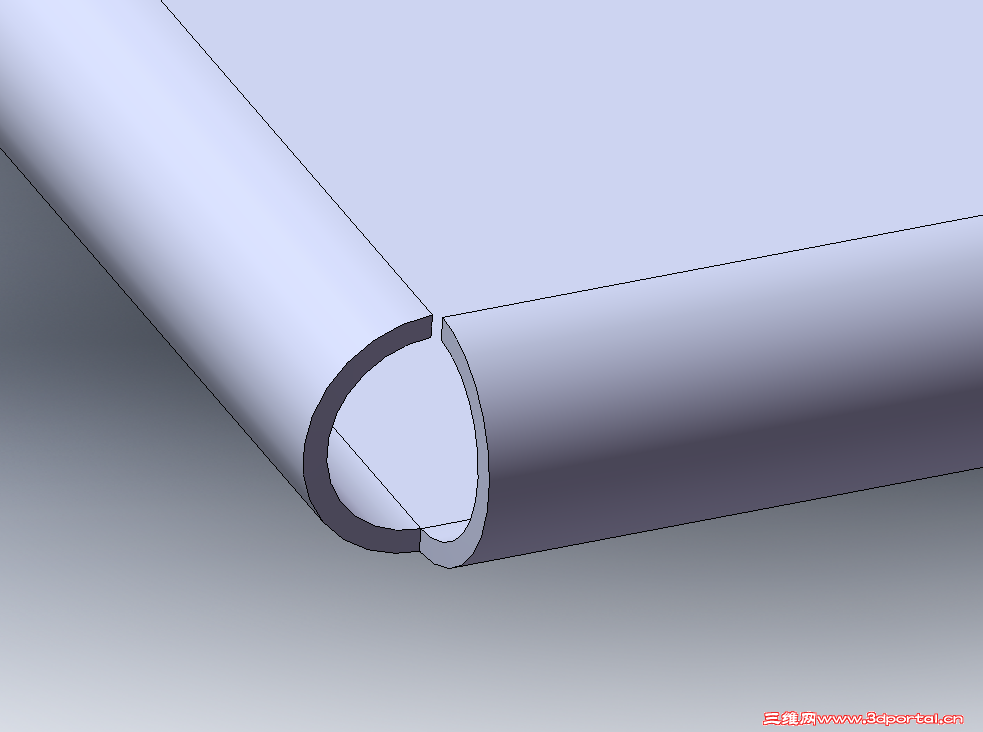

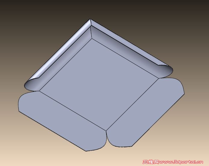

0 z1 {/ e' i1 x! L! D; T% q, GSW可以展开,但落料会出现问题。
发表于 2010-12-1 10:16:45 | 显示全部楼层 来自: 中国北京
能再说清楚一点 是什么问题吗

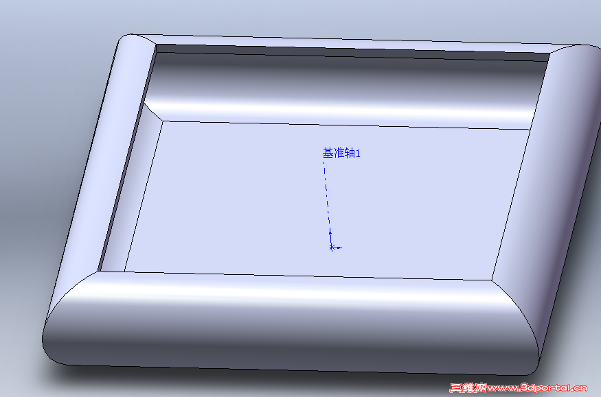

直接用“斜接法兰”不就可以吗
发表于 2010-12-1 11:09:17 | 显示全部楼层 来自: 中国辽宁营口
发表于 2010-12-1 14:42:00 | 显示全部楼层 来自: 中国浙江嘉兴
如何让斜接法兰闭合呢
