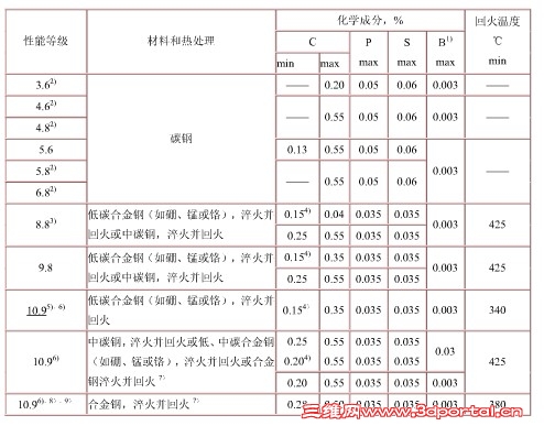

发表于 2010-12-1 22:51:51 | 显示全部楼层 来自: 中国江西九江
- S  R1 R1 K' U$ A3 M5 Y4 `6 l4 S, e5 T* M
螺栓的材料与等级" ~4 J1 ^: x. `% Y" g$ O
5 Z9 k0 G# z- Z 1.jpg 5 ^9 e+ c9 O, D& I$ T: O' _. l
1)硼的含量可达0.005%,其非有效硼可由添加钛和(或)铝控制。
; B$ e5 D  X/ n% q( f# Q7 z5 R( G2)这些性能等级允许采用易切制造,其硫,磷及铅的最大含量为:硫0.34%;磷0.11%;铅0.35%。) d0 J6 p; K. V
3)为了保证良好的淬透性,螺纹直径超过20mm的紧固件,需采用对10.9级规定的钢。
! ~2 ]( d# v5 a6 S1 R- G0 Y" p4)含碳量低于0.25%(桶样分析)的低碳合金钢的锰最低含量为:8.8级:0.6%;9.8、10.9和10.9级:0.7%。
8 ~4 P9 r; s% m2 L3 v/ A5)该产品应在性能等级代号下增加一横线标志。10.9级应符合对10.9级规定的所有性能,而较低的顺火温度对其在提讥温度的条件下,将造成不同程度的应力削弱。
2 v; {4 `0 K: h- Z/ }1 Z  N* I% N6)用于该性能等级的材料应具有良好的淬透性,以保证紧固件螺纹截面的芯部在淬火后、回火前获得约90%的马氏体组织。# n6 C0 a2 C5 ~. O) g  q+ s
7)合金钢至少应含有以下远素中的一种元素,其最小含量为:铬0.30%;镍0.30%;钼0.20%;钒0.10%8 @5 d7 p8 T& A; `& F
8)考虑承受抗拉应力,12.9级的表面不允许有金相能测出的白色磷聚集层。
2 a0 v* Y/ [- K& Y1 _# N7 |9)该化学成分和回火温度尚在调查研究中。
发表于 2010-12-2 11:14:28 | 显示全部楼层 来自: 中国台湾
本帖最后由 dbp 于 2010-12-2 11:15 编辑 . t8 }0 I5 ?0 J8 a
3 q% x' U  G; p: _4 u' T5樓的標準是舊的 ISO 898-1-19999 S3 g/ X5 j0 R6 S
現在有新版的 2009年的,主要差異磷跟硫標準,之前為0.035MAX現在為0.025MAX
. E# L3 D1 B  o  E# z+ c再來就是10.9沒有分成2種頭記(下面有無劃線),反而是12.9分成2種

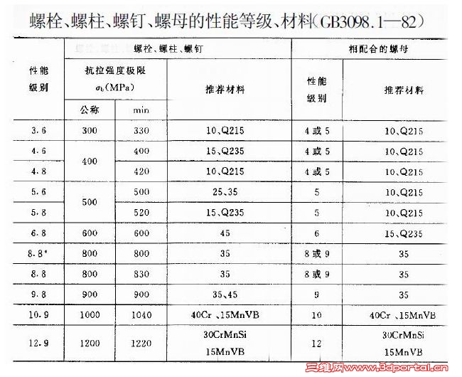

发表于 2010-12-2 11:40:58 | 显示全部楼层 来自: 中国山西太原
螺栓的强度等级与使用材料密切相关,见下表的对应关系:
