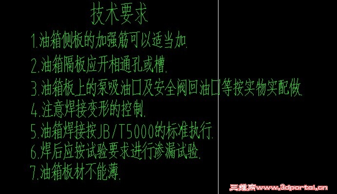

[求助] 液压油箱技术要求应该怎么写?
发表于 2010-12-1 11:42:33 | 显示全部楼层 |阅读模式 来自: 中国天津
如题,请各位高手指点。谢谢!!

问题不够详细,如压力、温度、容量、外形要求等均未有提清楚,可以参照压力容器技术规范些。
发表于 2010-12-1 21:53:14 | 显示全部楼层 来自: 中国辽宁沈阳
除了一般焊接结构件的要求说明外,更主要是说明对油箱内的处理及其之后的限制要求等,如“经处理后的油箱,不得再进行焊接与火焰切割,以及钻孔要进行必要的保护性处理”。

发表于 2010-12-2 08:26:15 | 显示全部楼层 来自: 中国江苏南通
看看这些$ L7 C( b' e# ^- |# P' G1 d
5 F6 `. m$ c; Q# f
& I# m8 y6 P/ N6 n 未命名.jpg
9619 + 5 应助
发表于 2010-12-6 11:33:19 | 显示全部楼层 来自: 中国江苏无锡
技术要求是对图纸无法直接表述的补充; d$ h4 M9 f2 ]  c# {! j0 R- W& }
如:# B/ o1 |9 A, z( _3 Z
油箱什么材质; o7 y- b6 h" e3 X" L0 a5 L
焊缝什么条件
- W! ^$ K) u6 t- t采用什么焊接方式6 u' q, F# I$ o- \: d4 \/ t
焊接变形控制范围4 s. u" _4 A0 @' c- L& l7 y! P6 d
油箱内表面处理(酸洗钝化,或者油漆用什么漆,镀层多厚等)
; c4 ~9 K9 K7 Z. F+ b9 d: K. J渗漏试验等

发表于 2010-12-18 18:03:42 | 显示全部楼层 来自: 中国上海
最好注明焊接的注意事项和焊接后酸洗磷化什么的;如果是闭式液压油箱要写上打压试验压力;对那些油口需要保护等
