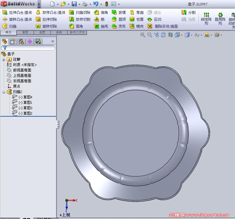

請問如何對這個圖片建模,特別是圈起來的地方,謝謝
发表于 2010-12-1 11:50:31 | 显示全部楼层 来自: 中国天津
加引导线控制的扫描可以完成。
发表于 2010-12-1 13:21:59 | 显示全部楼层 来自: 中国天津
用SW2008做了一个,供楼主参考

 楼主| 发表于 2010-12-2 11:42:44 | 显示全部楼层 来自: 中国台湾
請問這樣的盤子要怎樣畫比較好

 楼主| 发表于 2010-12-8 11:39:26 | 显示全部楼层 来自: 中国台湾
請問為什麼草圖4中一條條線段換成不規則曲線者個外型救大改變  q0 k* O9 x- q7 D/ e
請大師解答一下
