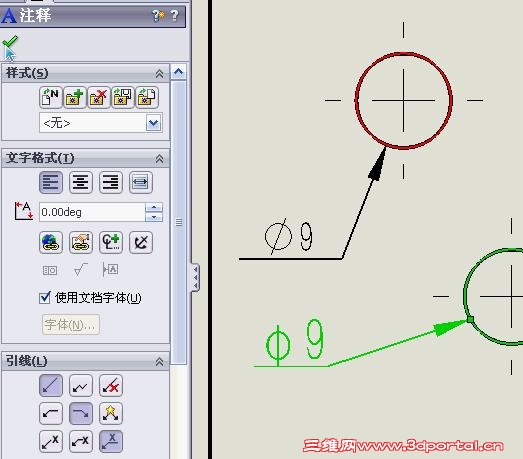

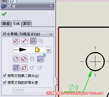

我想问下,在工程视图中单个箭头标注尺寸是怎么做的啊!急用!

论坛上已经有很多了,直接右击一侧箭头,出现快捷菜单,选择即可
发表于 2010-12-1 22:14:41 | 显示全部楼层 来自: 中国陕西宝鸡
调引线选项,或注释。
发表于 2010-12-2 07:31:27 | 显示全部楼层 来自: 中国天津
先选择尺寸  然后反键选择你要省略的肩头在选择样式就OK
