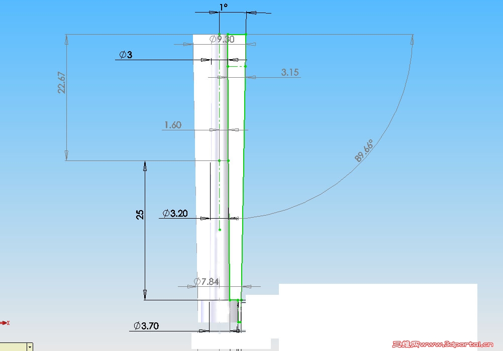

[求助] 很高的凸台,如何处理拔模斜度与凸台壁厚之间的矛盾?
发表于 2010-12-1 15:24:36 | 显示全部楼层 |阅读模式 来自: 中国山东威海
* Y) `- ?& P$ ]! t7 y# k0 A例图,凸台高度接近50mm,内孔要安装自攻螺丝M3.9,凸台在入口处的内孔直径是3.7,然后逐渐减小到3.2,再减小到3mm,凸台外直径从7.84过渡到9.3,壁厚从(7.84-3.7)/2=2.07过渡到3.15,拔模斜度大于是0.5度左右,已经接近最小拔模斜度的极限,而如果我加大拔模斜度,则凸台根部的壁厚必然增大很多,甚至是4、5mm,这么厚,必然会在ABS塑料壳的外表面形成缩印,该如何处理这个矛盾呢?
