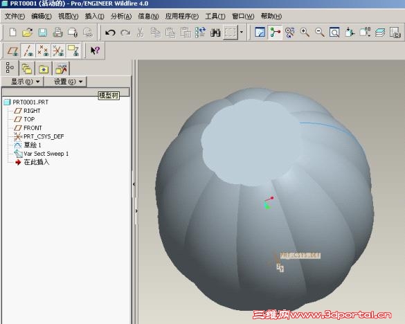

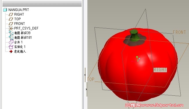

这个是从论坛里面找到的  原作者用的版本较低  我用的是4.0的 帮忙看看他的VSS是怎么做的 看他的版本的看不懂 最好用4.0的帮忙做下  小弟看下 555.jpg

用变截面扫描做的
发表于 2010-12-1 19:23:07 | 显示全部楼层 来自: 中国江西南昌
用关系式控制
发表于 2010-12-1 19:39:06 | 显示全部楼层 来自: 中国安徽合肥
4 i& y% o! h- N0 L8 S prt0001.prt.rar (34.28 KB, 下载次数: 10)

是西红柿吗?
