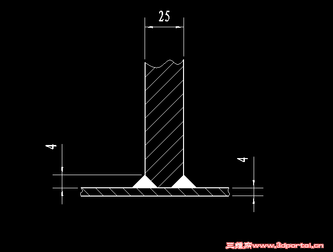

如图所示,4个厚的板,用4个如图所示的破口角焊缝会不会把板焊漏了?

这得看焊工师傅的水平了,细焊条,氩弧焊都可以的

焊工师傅水平高的话,不会焊穿;否则,8个厚的都可以焊穿,

不知材料为何?2 o8 x, P, K6 i' T4 Q
建议工艺:GTAW打底+SMAW填层;或者直接SMAW
) c4 S5 Q" u) qPS:这个设计有问题。4mm的板子侯高没必要4mm。

直接焊接没有问题,最基本焊接方式了!

对于比较有经验的焊工来说,一般没什么问题。不过,焊角高度应标注3为宜。

把4mm的焊漏了准是木工,不过4mm的板容易变形

一般的师傅用氩弧焊都可以的啦,4mm的板,焊角高4mm太厚啦!

焊后肯定要变形

按楼主所示图形,我觉得没必要开破口,直接角焊缝就可以了,当然焊缝要是进行机加工除外。一般焊工都不会焊穿的,除非外行。

没事,焊条方向偏置对着厚板,但焊接后变形估计非常里面哦

焊条向厚板方向偏置一些,且厚板两边的角焊需对称施焊,如焊缝较长,就安排两对焊工在厚板两侧背靠背由中间向两端烧焊。

不会吧!4个厚的板还要开坡口!还要焊角高4MM,什么材料,变形很大哦~!
! C; B+ |( R" b* J: t6 ?看你是选择氩弧焊还是二保,但是氩弧焊不怎么可取,因为你立板都是25厚的,也 可以手工焊,很简单的,焊接符号标注最好采用标准标注,你这样标不好

个人感觉你没必要开坡口!且焊高为什么要那么高啊!你是不是还要加工啊!焊时把地板放在水里变形会小些.有氩弧焊就可以了

薄板,使用氩弧焊应该没有问题,不过有变形!

一般来说是不会焊漏的,但是你的焊高有点大了,并且在焊之前,薄板背面应先加筋加强一下,否则变形会比较大的
