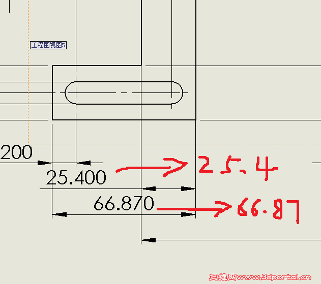

SW标注问题 是否可以像CAD那样消零

 楼主| 发表于 2010-12-1 21:15:14 | 显示全部楼层 来自: 中国江苏苏州
非常简单,选取需要修改的尺寸,在 propertymanager的尺寸单位精度选择小数点的位数。或者直接在选项中改单位的小数位数。3 \  M0 @) b) K7 @1 c
dfsxd 发表于 2010-12-1 21:04 http://www.3dportal.cn/discuz/images/common/back.gif
' t' t) _2 e7 x+ U# \$ D* {( C* u
1 ]  D5 y" T3 D0 q) [我知道但是那样会四舍五入的,例如保留1位小数66.870就变成66.9了 我不想。只想要消零66.87

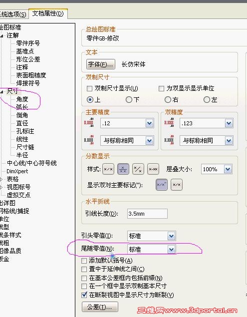

发表于 2010-12-1 21:26:27 | 显示全部楼层 来自: 中国山东潍坊
小数点位数可以一起修改也可手动单个修改,但不能自动变化。
发表于 2010-12-1 21:54:50 | 显示全部楼层 来自: 中国广东深圳
选项中有自动省略小数点以后的0
: B4 X6 Y- h% }! Z) K自己找一下吧。
发表于 2010-12-1 22:30:59 | 显示全部楼层 来自: 中国陕西宝鸡
选项里调尾随零值。
chenjun520601 + 3 应助

发表于 2012-3-23 09:54:22 | 显示全部楼层 来自: 中国河北石家庄
SW2007中好像没有这个选项,烦人啊,手动一个一个改
发表于 2012-3-23 11:21:08 | 显示全部楼层 来自: 中国上海
6楼的方法是最好的方法!
发表于 2012-3-23 12:32:16 | 显示全部楼层 来自: 中国上海
选项里调尾随零值。, N' t( r5 a: z! o. C! U
ftf200405 发表于 2010-12-1 22:30 http://www.3dportal.cn/discuz/images/common/back.gif
学了一招。谢谢。
发表于 2012-3-23 13:00:10 | 显示全部楼层 来自: 中国山东济南
6楼是正解 呵呵
