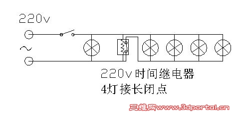

朋友叫我帮忙发偏求助贴,要求如下:
1 ]$ x6 Q! _* m9 o, M- v. G" Q
' H  q( _7 X  {* P1.总共五盏灯,用一个电源开关控制;
1 {5 o. X. v' j9 s4 e  z2.其中一盏灯需要长开,只受电源开关控制,用常用灯座接0 w+ T# z- u# ~4 `9 B" e% w, p. g
3.另四盏灯需要用时间继电器控制,时间继电器定时1分钟$ G, I6 Q; d, ?! L8 V( a5 ~
四盏灯就必须灭掉,重新开只需按时间继电器就亮灯,并且
; ]( j+ t* Z# u: x2 d' z: a 计时还是一分钟;
1 ]2 ^3 e- }6 [0 q0 \4.四灯不能用灯座,用东西固定后再想办法接线% t7 S% [8 J0 \* f+ d
5.灯均为日光灯管. O; O$ t" G7 c6 L# ]
麻烦各位高人帮忙设计:  v: P% h% }6 O( w' l
1.选择合适经济的时间继电器
. i! Z# P) K, z; i; Q  @2.设计电路图,帮忙画出来,特别是时间继电器的接法
, j7 ]# s4 P/ _$ V3.四盏灯接线需要的元件和接线法1 G# G. P1 d6 V+ R6 \$ d, P5 t: f
9 h. n) i: E  g3 {6 y
本人和朋友在此谢谢各位达人,恳请各位帮忙,谢谢!!!!!

今天去市场上买到了时间继电器,也知道了法,但有个新的问题:
; f! O9 F- B' ?. O' O6 g" [
" Z9 @3 h/ q: m8 k+ f4 H& l目前市场上没有60W的电子整流器卖,请问大家有什么方法接四盏60W的灯吗/. c6 Z3 ~5 [, n/ \
希望大家能赐教,因为我身边实在是找不到电工了!各位帮帮忙吧

不会上传图片,我用附件形式上传给你,有会上传图片的,帮我传一下,你把时间继电器调到1分钟,接时间继电器的常闭点,就可以做到了。
发表于 2010-12-31 17:39:05 | 显示全部楼层 来自: 中国广东深圳
楼上的仁兄的接线效果就是应该是,开关闭合,一盏灯保持得,其余四盏灯就是亮一分钟,灭一分钟这样周期性替换,直到开关断开。 可是楼主的意思:# \: e+ g" r7 |
    “3.另四盏灯需要用时间继电器控制,时间继电器定时1分钟四盏灯就必须灭掉,重新开只需按时间继电器就亮灯,并且 计时还是一分钟”  可不可以理解是需要其余四盏灯亮才让它亮吧。
