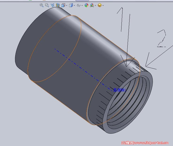

请问:圆柱表面怎样标注数字(凸起、凹下都行)?* T' I' g, i! @. f* @% S8 {
见下图

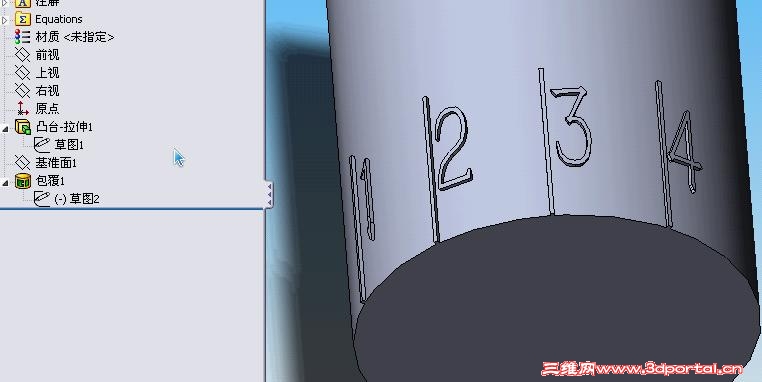

不过这样做起来的有点费事。

请问包覆是怎样的?
 楼主| 发表于 2010-12-2 12:33:33 | 显示全部楼层 来自: 中国陕西西安
包覆是凸起来的,想凹下去怎样啊?是不是有点得寸进尺
发表于 2010-12-2 16:33:54 | 显示全部楼层 来自: 新西兰
在包覆叁数设定时,选择Deboss,就会有下凹的作用。
chenjun520601 + 2 技术讨论
发表于 2010-12-2 20:07:23 | 显示全部楼层 来自: 中国重庆
楼主细心点自己都能发现的
. T) Z' t% [- V( a缺少点自学能力呀6 I( @; P8 j) l
在选包覆的时候有三种大大的方式摆在那儿的呀
. g7 L0 W/ Q( t1 i- x. q% [一种凸一种凹一种贴
 楼主| 发表于 2010-12-2 21:00:39 | 显示全部楼层 来自: 中国陕西西安
才开始试着做包覆命令啊,以前还真不知道这个功能
# I  J9 ?; k3 t2 k2 u  X! w1 G  G: v. ]9 ~  o: F
等做好了,把原文件传上来分享
