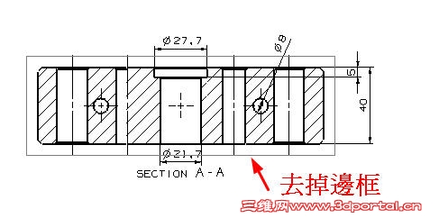

製圖時如何去掉邊框

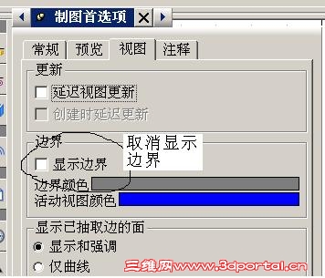

Preferences|Drafting|View tab|Borders
& U$ n  S0 F8 w, F8 A9 u$ X0 `1 J- B
, D+ v$ v- m; o) @, D去掉勾选“Display Borders”
 楼主| 发表于 2010-12-2 12:27:23 | 显示全部楼层 来自: 中国台湾
这个边框 不影响的 打印时是没有的
8 }/ M* p* l5 K  Y/ m# K0 [4 n* \hwawolf 发表于 2010-12-2 10:37 http://www.3dportal.cn/discuz/images/common/back.gif
4 K+ j5 ?# E. P( u1 a' |8 T' ?* \# e7 m2D轉換會轉出到CAD去
. f6 c7 N6 n2 L每次要刪除有點麻煩
. }0 e0 @2 C. A: ?樓上有對應中文名?我用中文版.6 r7 l: m# p3 l0 K+ P+ K
謝謝!!
