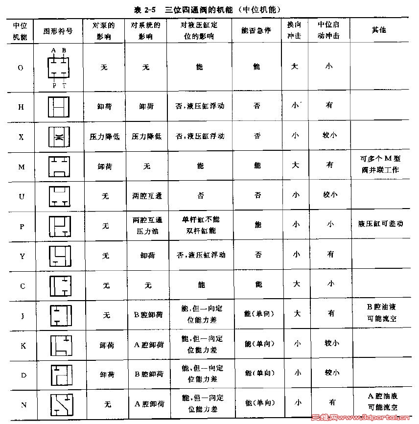

换向阀有M型,O型,Y型等等,什么场合用什么样的机能呢?
发表于 2010-12-2 10:30:45 | 显示全部楼层 来自: 中国河南郑州
要看具体的执行机构的动作时怎样的, n0 J: Z7 x* ^4 p4 b
就是工况时什么样子的5 ]% W3 O2 K1 T
比如要求中间停止后自锁的,就用O型的,或Y型叠加液压锁* L4 J3 A6 z8 k2 m& {# d, o1 [
可以自行滑动的用Y型
8 l3 P9 o* S! T% `卸荷的用M型# k+ Z$ l4 R0 q" a
卸荷加补油的用H型

这可不好回答,用到的时候看样本吧!! }0 J( l7 y9 ~  r3 M; P
主要分析执行机构停止时,阀的中位机能是否符合要求!

补充一下,如果是P型的,可以做差动连接油路

M型在中位可以实现卸荷功能,Y型机能一般与液压锁结合使用实现锁紧,O型机能一般用的比较少,不建议选用

换向阀中位机能的作用见图

Y型在需液压锁及泄油回路中用得较多..
