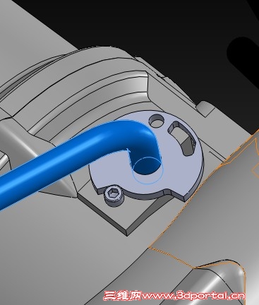

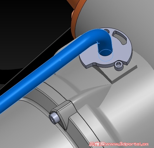

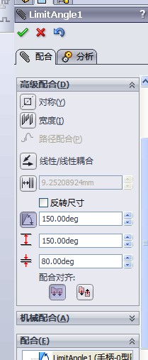

请问下,可不可以转动行 程如图:   EUJ165@TCQ2@@)R4}ORU~LQ.jpg 位置到 ~_XY9LIMF{@K0@ZW5U[AURK.jpg ],使手柄只能在这两个距离运动呢?请高手帮帮忙啊

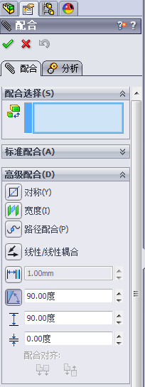

在装配体模式下,单击配合,然后用基准面来进行角度的限制,你先试下,应该可以的。

用配合里的高级配合
6 P8 w2 o) H( M3 V" V再用角度范围限制一下

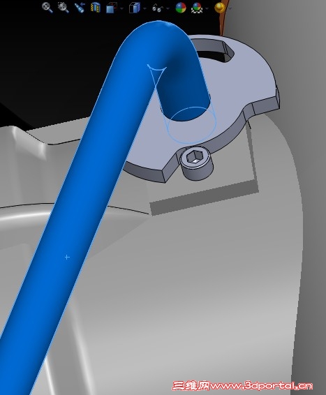

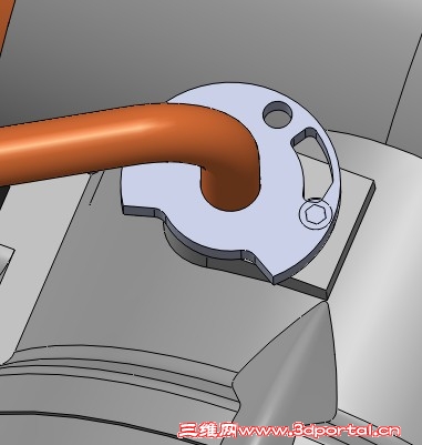

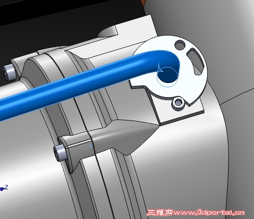

你好,我试了下,像你那样: 4.jpg ,按理是对的,像这样从图1位置 2.jpg 运动到图2 1.jpg 位置,但是后来我发现,图1处只能运动到图1的位置!但是图2处却可以转动到图3位置 3.jpg ,图3其实就是图2对称的一个150度,那怎么样才能限制我只能运动到图2位置,而不可以运动到图3位置呢?请帮个忙,,,,
