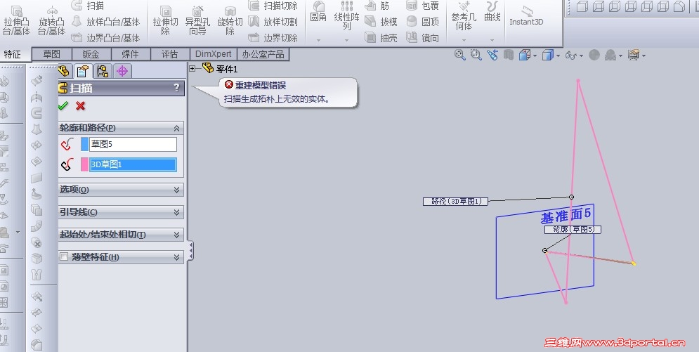

SOLIDWORKS扫描生成拓朴无效的实体是什么原因:线是闭合的,不知道什么原因,请问各位了。

从图中看不出什么的。。。。能否上传源文件?

,好的,谢谢了,见附件

楼主用的是3d草图吧,试这各个角点倒个角,看行不行。

倒角是可以的,做都做好了工程度,关键别人不要倒角的

不要倒角就换用焊件试试 其实你多次扫描也就可以完成了

可能是长边上那个尖变化太突然了1 p- p9 e$ j, V! C
把那个点拉短一些又可以生成了
$ v. V3 r$ V3 o+ M$ p- u拉长了就又有错误了
