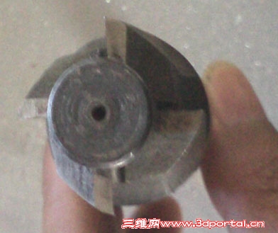

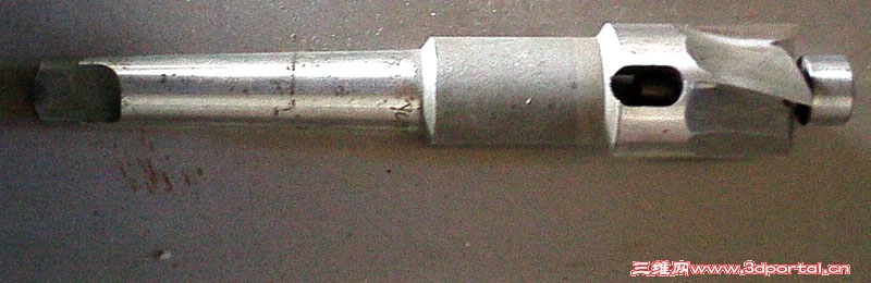

如图,尾部是莫氏2号接杆,中间部分像是4刃铣刀,里面是空的,最前面有个圆柱,圆柱是可以敲出来的,可以更换
, b$ G- w2 d" l; B* R5 J/ n2 q4 h3 {7 u0 _$ F4 g3 S
这是什么刀具,学名是什么,那里可以买到7 S' x( p( W1 v% d

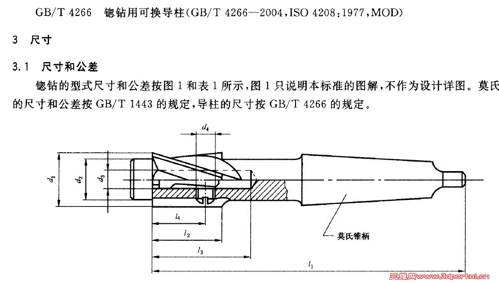

* I8 s3 v/ E, N$ S  Q( Q+ K) I" v: yGB/T 4261-2004 带可换导柱的莫氏锥柄平底锪钻
% y4 A1 _+ P! n3 d: chttp://www.3dportal.cn/discuz/viewthread.php?tid=134113
 楼主| 发表于 2010-12-2 15:12:29 | 显示全部楼层 来自: 中国浙江绍兴
多谢,原来是锪钻,! k) y9 M4 ^4 h4 [  t& ~. T
我老是在铣刀类找,难怪找不到了
