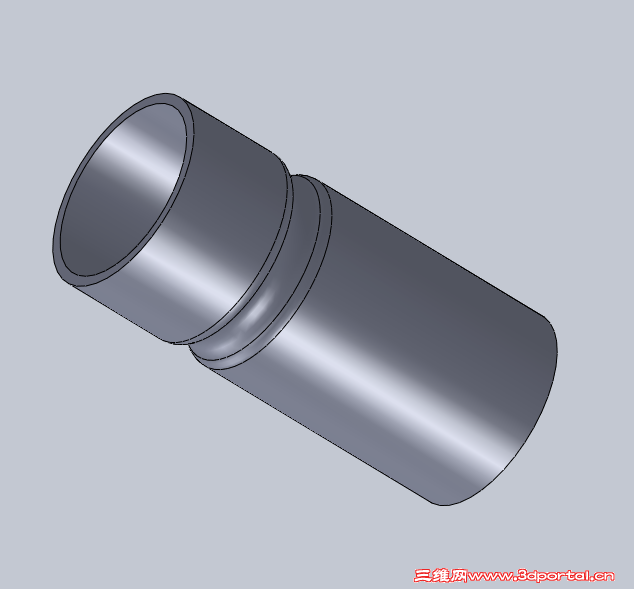

直径分别为25 ,32,38的不锈钢管,厚度1.5,一端要加工如图所示的圆筋,请问该怎样加工?用什么模具加工比较快捷?* @  u0 U9 C4 `' h' I8 j

用悬压啊,可以做出来。

用特殊设备?车一个吧

如果数量不多的时候,可以利用车床,和旧卡头改制,进行加工。勒出来!

长度不是很长的话可以利用车床加赶刀弄出来

冷轧试试。。。。

旋压最合适了,做杯具的一般采用此方法。

大口径是旋压,小口径是车床封口。

使用冲压要快点。
