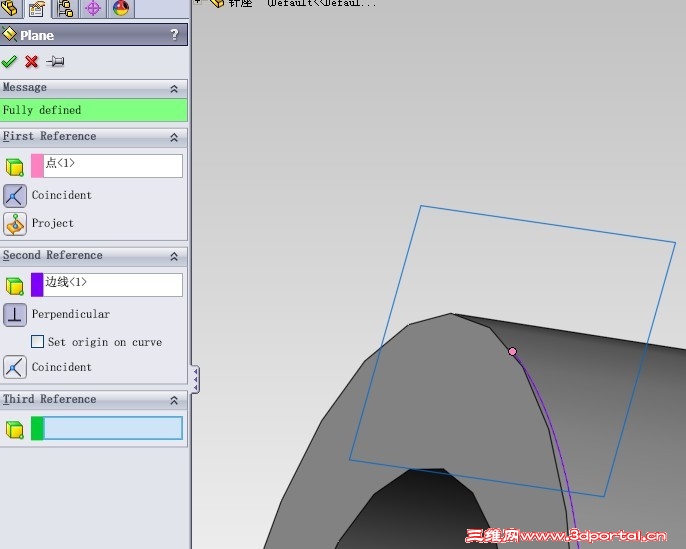

SW的高手们,我在做螺纹扫描时有以下问题:
( c& U8 S1 m# ]' I& m7 u( W(1)建立垂直于螺旋线的基准面时不能捕捉到螺旋线的端点
/ ?3 A( \7 Y( G9 H1 L6 ~& |
& w! e- V8 |) T(2)用基准点的方式建立基准面,发现基准点不能与螺旋线的端点重合
" T, L1 o2 o% K
/ u9 Z# T4 {) L5 w9 ^, S(3)现附上零件图[local]1[/local],望SW的高手们,帮我分析问题出在何处?- B' K7 t# D4 L  }5 @! o, Q
, b: i9 S6 G& t" z (4) LUER螺纹扫描用草图的尺寸?
: a" J4 ?3 j. D  h+ O5 s
0 G+ x- Q2 g1 P: u! i* [: J( M(5)谢谢!!!!
发表于 2010-12-2 16:47:50 | 显示全部楼层 来自: 中国浙江金华
文档呢在哪里 你点基准面命令,然后点螺旋线,再点螺旋线的端点就可以生成基准面了。

发表于 2010-12-3 14:17:55 | 显示全部楼层 来自: 中国北京
$ k; M" F" B( F( F0 b/ c( A+ S% T; A

 楼主| 发表于 2010-12-3 14:44:56 | 显示全部楼层 来自: 中国上海
谢谢,sundavid.
: E5 {( P* D: U/ g3 v4 V2007版软件没有看到你所说的基准面界面,您用的是哪个版本?谢谢!

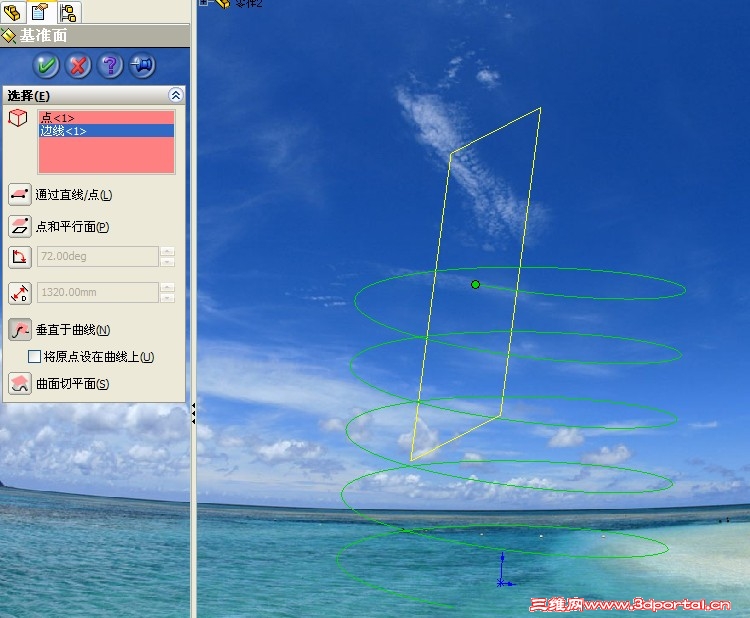

 楼主| 发表于 2013-1-17 15:16:10 | 显示全部楼层 来自: 中国浙江湖州
当初没有把问题搞明白,现在用2010画图时又发现此问题,烦请详解!不知道问什么建立基准面时就是无法捕捉螺旋线的端点???

发表于 2013-1-18 16:24:53 | 显示全部楼层 来自: 中国福建厦门
bozw 发表于 2013-1-17 15:16 ' }3 n1 G( O2 j4 U( b/ [) b' U. K7 ], p. T! c6 s9 p
当初没有把问题搞明白,现在用2010画图时又发现此问题,烦请详解!不知道问什么建立基准面时就是无法捕捉螺 ...
( H3 W& J' o, w) ]1 m; q8 w# X2 Q9 W6 `  t9 L
点基准面,选择点,然后再选择面,就可以了,我的SW可以啊
