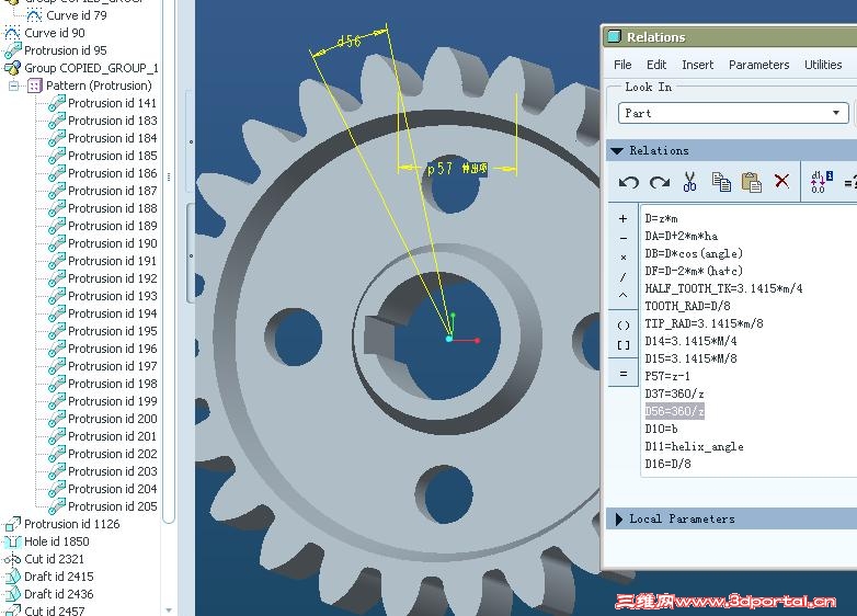

我一直搞不懂里面那齿轮那个一百和14.4度是怎么来的。我一直弄不出来。烦恼死了。我把压缩文件发上来。。。帮忙看看。

发表于 2010-12-3 14:07:56 | 显示全部楼层 来自: 中国浙江宁波
没人回答你不是因为不知道,是因为又要下文件,又要看模型,太麻烦了。呵呵。& L4 E$ m" q9 M, m6 U, a9 r9 p
第二个牙型是从tooth这个曲线复制的,选曲线后,复制,再选选择性粘贴。里面的尺寸是在关系里面定义的,有公式驱动。
  d/ N! z$ @5 y. T. P( l& X陈列增量也是用关系式控制的,是360/Z。
9 R. L/ ]8 J1 _可能你还没有学习过参数化齿轮的建模,可以在论坛里面搜索,林清安参数化齿轮建模的教程,跟着做一遍,你一定会理解的关系式驱动尺寸的。
