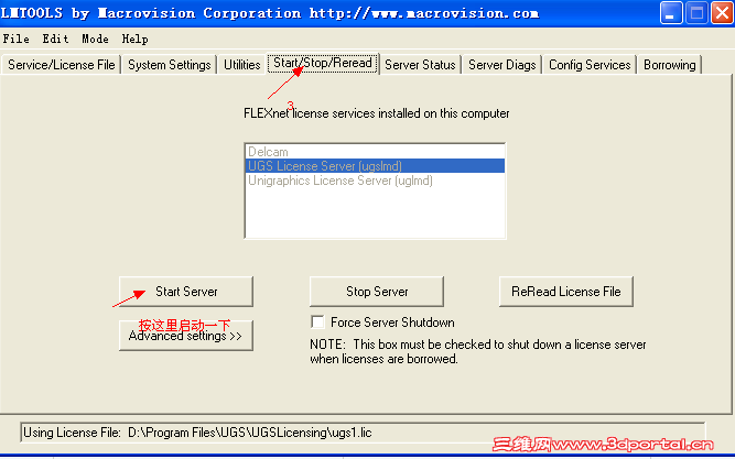

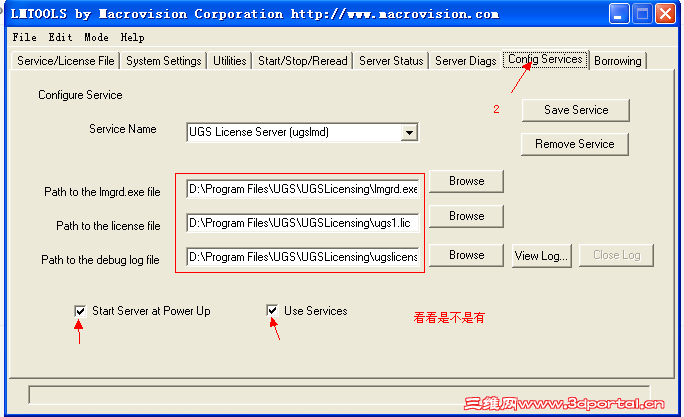

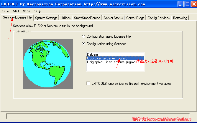

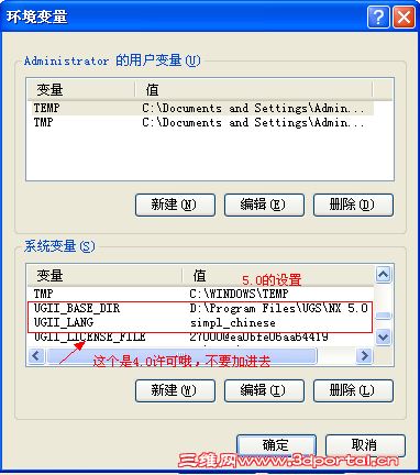

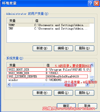

[求助] UG5.0打不开,急求解决办法
发表于 2010-12-3 09:28:47 | 显示全部楼层 |阅读模式 来自: 中国天津
我曾经安装了UG5.0且使用过,现在却打不开了,提示“NX License Erroricense  Server  node  is  down  or  not   responding (-96)",请各位高手指点。

楼主请看下图,如果还不行,重装许可,把环境变量加进去就能用了

 楼主| 发表于 2010-12-6 09:34:29 | 显示全部楼层 来自: 中国天津
三楼的朋友:按照你详细讲解,目前已解决,多谢了!
