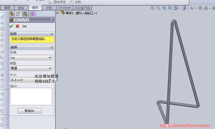

在SOLIDWORKS结构构件中,如何添加结构件,比如:在结构件中增加圆管φ16X1.0,如何增加?谢谢

在结构件中增加圆管φ16X1.0,还有照片,你用过SOLIDWORKS,就能够明白,还不详细??

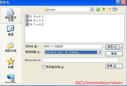

打开C:\Program Files\SolidWorks\data\weldment profiles\iso\pipe文件夹,可能不同版本的SW这个文件夹的位置不大一样,具体自已查找一下,这个文件夹里有很多.sldlfp文件,这些文件就是构件,用SW打开其中的某个文件,可以看到是一个草图,按你的想法编辑它,然后另存为,就可以在焊件中调用了

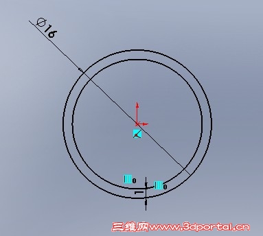

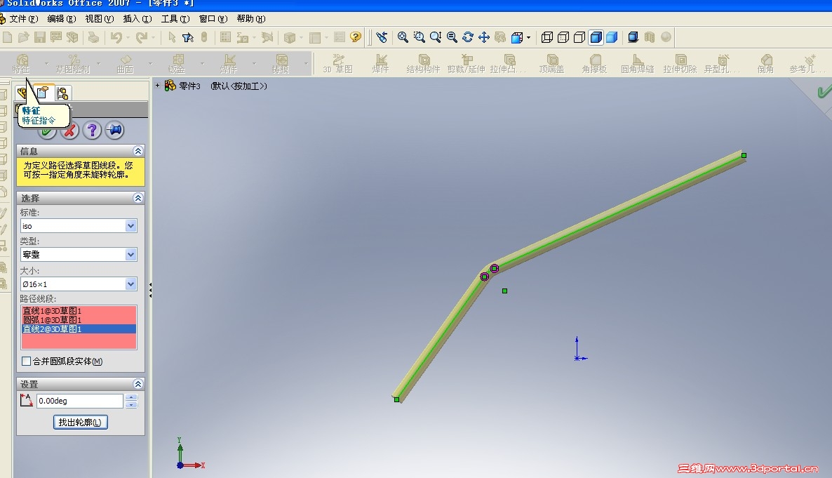

先进入草图,绘制Ø16×1.0草图,然后再模型树种选择草图,再另存为Ø16×1.0.sldlfp就可以了!如图所示:
发表于 2011-3-31 17:01:22 | 显示全部楼层 来自: 中国辽宁大连
把文件加到solidworks目录里后 ,要重启SW,方可生效。

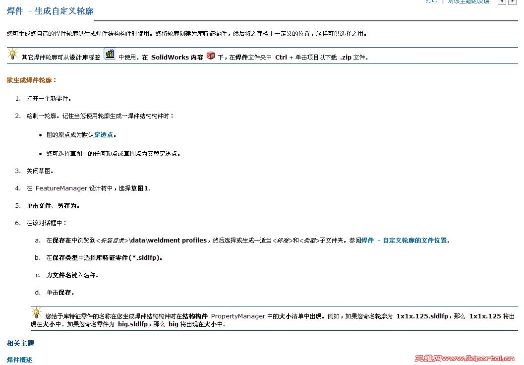

见帮助里,焊件 - 生成自定义轮廓
