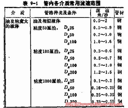

DN200 通径的管路,流量2500L/min& w: H# I2 W; `) r' ~2 s- X
介质:ISOVG320#极压齿轮油
; `6 {/ Y6 r0 W稀油站,公称压力:0.63MPa
( O  p4 f7 v! e# d# A8 B
3 V  K3 f6 A0 ~' r2 R' |! V/ _
5 s: N" o! c1 ?2 B3 o6 i& d这个管径可行吗?
* ]1 `  Y. L6 b' [
) d2 Q; A4 \& p# S' u" g. K
( ]$ i6 l/ `- }) j" a5 D谢谢..

润滑稀油站把,帮你查了贺德克的过滤器的连接尺寸,应该是有一定可比性,2500的流量,连接尺寸最大是DN150,所以200绝对没问题。

计算了一下,管中油的流速为1.33m/s,常用经济流速与油的粘度关系很大,若油的粘度在100厘泊以内,所选的管径是合适的。若粘度超过很多,就得加大通径。

6 N! P; X; {; u: w8 @( w但油粘度较大。。

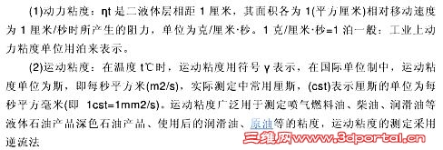

厘泊与CST是粘度的啥单位?! E, u+ x: C+ H7 f1 |: p" s* l
! m+ B( y9 V% S, q' m9 I油流速考虑为2m/s左右
发表于 2010-12-5 10:59:21 | 显示全部楼层 来自: 中国山西晋中
泊(Pa•s)厘泊(cPa•s)是动力粘度单位。 : w3 q: `6 N: k& F+ p7 V
cst运动粘度单位。
