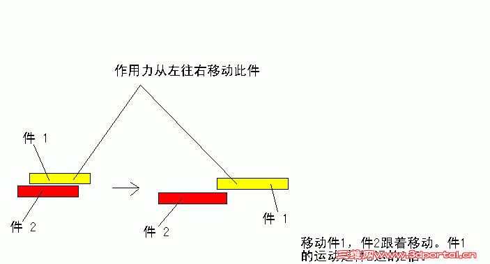

[求助] 实现这种移动用什么结构?
发表于 2010-12-3 10:22:59 | 显示全部楼层 |阅读模式 来自: 中国广东深圳
请看图示,用什么结构可以实现,越简单越好!
发表于 2010-12-3 10:30:52 | 显示全部楼层 来自: 中国吉林辽源
本帖最后由 lbxgy 于 2010-12-3 10:39 编辑 % D. y/ n, q- T1 f8 z4 _  a3 T
  Y3 Q7 X5 t/ X! o0 g- e
表达不是很清楚,是只有这么两个件?还是连续的有这样关系的一组件?件1脱离件2 后的去向(位置)如何?
& I* Z! _8 z- m6 h虽然说件1速度是件2的两倍,对具体速度有没有要求?
 楼主| 发表于 2010-12-3 10:37:45 | 显示全部楼层 来自: 中国广东深圳
就这两件。不能脱离。去到一定位置限位!
发表于 2010-12-3 10:43:19 | 显示全部楼层 来自: 中国北京
应该可以用齿轮、齿条机构实现。

发表于 2010-12-3 17:35:31 | 显示全部楼层 来自: 中国四川成都
用链轮组(两轮齿数相差一倍)带动两组链条,分别推动件1和件2同向移动。

 楼主| 发表于 2010-12-4 11:32:05 | 显示全部楼层 来自: 中国广东深圳
同时往左移动!

发表于 2010-12-9 15:10:00 | 显示全部楼层 来自: 中国北京
在件1和件2之间装个齿轮,分别在件1和件2上装上齿条,然后固定齿轮

发表于 2010-12-10 21:36:35 | 显示全部楼层 来自: 中国辽宁沈阳
可以采用齿轮齿条机构来实现:
# f2 _  @3 E0 q1.上下两个齿条,中间夹一个轴线可平移的齿轮;
5 F' c4 ^; z8 {# x% x! K7 [2.设计下齿条固定不动,而齿轮滚动时,用齿轮轴推动件2,用上齿条推动件1;- m3 g! @6 K3 ]) @! A6 D
3.运动学关系:当上齿条与齿轮轴同向运动时,其移动速度将是齿轮轴移动速度的两倍。
发表于 2010-12-12 21:02:59 | 显示全部楼层 来自: 中国辽宁沈阳
两端使用板式链条,中间使用辊子(即件2)连接,辊子上面即件1。辊子在移动中接触下面辊道实现转动,即可实现你的要求。移动速度有两个:1板式链速度;2辊子速度。按要求计算好。
