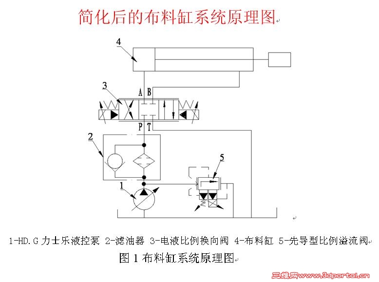

[讨论] 关于电液比例换向阀与系统压力之间的关系
发表于 2010-12-3 11:00:02 | 显示全部楼层 |阅读模式 来自: 中国河南郑州
请大家给予积极的答复,本人感激不尽。下面是我整理过的内容,如果有表达不清楚的地方,请大家明示,真诚需要您的帮助!6 n% S) ?4 ]3 F( `7 ?+ l7 B7 U

楼主是单出杆的差动缸。
: Q; X, ?0 P: y2 L. T请问,比例阀换向阀的阀口过流面积比是多少的?(是对称型阀口,还是非对称型阀口?)% O4 M4 G2 A3 t
# e& w: @( |$ I' [/ F7 ?% ?
您讲“布料缸的速度一直没有达到稳定恒速状态”,此时,外负载的变化幅度大吗?
" X; J6 P  S1 g! x1 ~
' ]% {/ S  F! b( j8 R$ h) E另外,您的帖子里出现两个“有杆腔进油”(?)
 楼主| 发表于 2010-12-3 15:20:19 | 显示全部楼层 来自: 中国河南郑州
非常感谢,我现在一一回复您的问题!! m# G( G+ u4 m- P) s$ A2 j
, s8 D. {) K; c9 B* c回答:非对称型阀口,阀口特点:P到A=Q T到B=0.5Q;另外有杆腔和无杆腔面积比基本上是2:1。基本可以保证电液比例换向阀的阀口压降一样,即P到A和T到B或者P到B和T到A阀降一样。

发表于 2010-12-3 16:30:41 | 显示全部楼层 来自: 中国辽宁大连
HD.G力士乐液控泵,这个泵没有用过啊,能不能把这个泵大概介绍一下,另外你的油缸规格及阀的通径都分别是多少呢
发表于 2010-12-3 23:00:03 | 显示全部楼层 来自: 中国江苏苏州
是P/Q阀吗?
发表于 2010-12-4 11:43:34 | 显示全部楼层 来自: 中国辽宁本溪
4 j7 B6 d* m6 W  J1 B. g3 R$ Y( ~. p% P2 p" P
1.还是没太理解。HD是与先导压力相关的控制,泵的控制口是接外部控制阀的。怎么会连接成楼主图的样子?
" ?7 E* A0 u2 i: |( t2.HD控制是不是应该用于容积调速?按楼主图的用法,似乎是变量泵+比例阀=混合调速(?)。我还真的没接触过这种用法。(泵的X先导口楼主接在何处了)
" S, R0 k3 w( B% _' P. B2 g- E3.比例系统好象要求恒压源的较多,以使阀的响应速度基本相同。(楼主泵的出口压力是变化的)。1 ^2 u* \  j" ]$ ^+ A, q
  问题也许有可能出在泵上了。
4 z" Q5 y1 B4 H$ m* B6 g( Z" ?. R, L' ^3 s7 ~
贴上楼主的原理图。
发表于 2010-12-6 11:06:18 | 显示全部楼层 来自: 美国
这个东西涉及得比较的多的.比如你的系统是开环还是闭环.你的阀的流量曲线是怎么样的?你在0.4%的输入电流的时候有没有死区,你阀的分辨率,滞环是多少,阀带不带精细节流边.你的流量在各阶段是多少,对应与阀的输入是多少,这些差值对于一些加减速控制有作用.另外你的行程于加(减)速度的对应关系,系统会不会震荡,如果是闭环,那么PID的设置是在什么情况下做的.有时候工况改变了,PID就要做些调整.泵的资料我没有去找.就不谈了.
* Q0 G) `1 \: F( ~# q) w1 t只是变量泵加比例阀的控制还是很多,尤其国外很多人喜欢这么做,有时候只是用阀来控制加减速或者缓冲.另外有些比例方向阀是可以控制压力的.比如4WRKE.7 r# f7 T) Y! V. M3 {( h+ [2 e
你给的条件太少了.期待高手继续分析.

: P1 K- N( |3 B+ C: \# A) A8 c7 R1.的确如您所说,HD.G液控泵是外部先导控制,泵的排量与先导压力成线性比例关系,我是出于使问题简单明了的目的,把泵直接换成了变量泵的符号,请注意看我的附件,试验就是在泵的流量调成最大的情况下做的,换句话说,做试验时泵的流量是确定的,即定量泵6 b3 @; w, F) k  S) Q
2.我计划采用的是容积调速。这个问题其实也是我最想搞懂的,不知道您看过浙江大学吴根茂教授等编著的《新编电液比例控制技术》没,我把这本书传上去,请各位同仁帮忙看看第382-386页。我的问题是系统调定压力值会不会影响比例换向阀的阀口压降?按照吴根茂教授的著作,答案是肯定的,为什么呢?我的疑问是,假如系统调定压力为5MPa,这种情况下,比例溢流阀没有溢流(可以通过压力表得到泵的工作压力做出判断),那么在负载不发生变化的情况下,将系统调定压力为10MPa,那么阀口压降不应该有明显的变化,进而泵的工作压力不应该发生大的变化,这是我的理解。如果我的理解正确的话,那么吴教授他这样的理论计算(注意看384页15.2.2比例阀的选用)依据还有道理吗?请各位同仁给出自己的见解,谢谢各位!
9 n: l; H) K$ ^3.现在讨论的这个系统在有三个系统压力,分别对应着不同的工况,至于是用恒压泵还是恒功率泵或者HD、ED泵先暂且不谈,以后咱们可以再讨论。' C0 F! e1 B" `
上传文件不成功,需要的话,联系我QQ328427516,我可以传到您的邮箱里

* z9 I) p' d7 |8 }; o& B7 G1.假定比例换向阀出口(A或B)压力为零,比例换向阀的阀口压降一定等于泵的出口压力,且“水涨船高”。(前提是比例换向阀在“节流”)
+ v- d2 y; B5 [, ~0 W2.既然按定量泵运行,那么,泵出口到比例换向阀进口(P口)之间的压力应该等于溢流阀的调定压力,且为常量。如果楼主的泵与比例换向阀的流量匹配合理,即比例换向阀确实在起节流作用,那,溢流阀应该时刻处于溢流状态才对。换句话说,应该是个恒压源。
