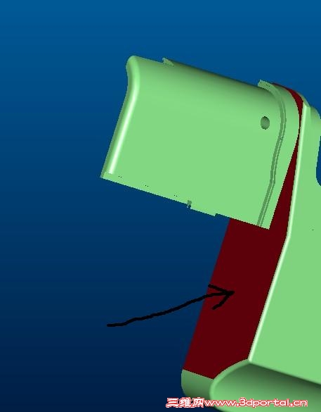

大家好   请问谁能帮我    有哪位大侠能告诉我图片中红色区域怎么拔模呀

已经倒角了,不能拔模。先把倒角去掉。

[你好    你加我QQ   你再告诉我怎么做好吗    去掉圆角还是不行  我试了

发表于 2010-12-3 14:44:53 | 显示全部楼层 来自: 中国广东惠州
设计一般是先拔模,最后才倒角
发表于 2010-12-3 19:35:56 | 显示全部楼层 来自: 中国山东青岛
没PART   多是圆角问题
发表于 2010-12-4 07:30:10 | 显示全部楼层 来自: 中国江苏徐州
要把与拔模面相连的导圆全去掉。
发表于 2010-12-4 13:13:57 | 显示全部楼层 来自: 中国重庆
如果删除倒圆角还不行,那会不会是拔模时导致平面上方的特征失败,实在拔不起就在这个面上画一个倾斜的实体当拔模。

发表于 2010-12-11 14:05:07 | 显示全部楼层 来自: 中国浙江金华
你先拔模再倒角即可
发表于 2010-12-11 15:01:26 | 显示全部楼层 来自: 中国浙江杭州
把要拔模的面的四周的倒角全去掉,先拔模再倒角
发表于 2010-12-13 21:35:34 | 显示全部楼层 来自: 中国广东珠海
、用曲面拔模
发表于 2010-12-16 18:34:54 | 显示全部楼层 来自: 中国广东江门
看看与你要拔模的面连结的面有没有小的面,如果拔模命令不行,就做个斜面组切掉就可以了,
发表于 2010-12-16 18:41:29 | 显示全部楼层 来自: 中国浙江宁波
能不能先把圆角去掉,复制这个面出来,把面拔膜后,替换
