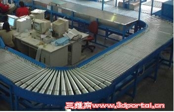

我一直想不明白,流水线90度或180度拐弯的传动原理,
3 a& B7 b6 A7 n: m0 i
& {; x7 x% Z$ F/ V1.滚筒结构的流水线是用链轮链条传动吗?但滚筒轴不平行怎传递动力的?
1 P% j9 R# q# w3 u

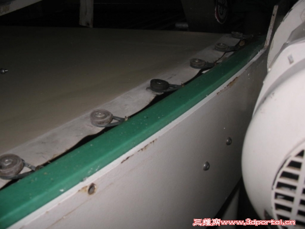

PVC输送带在转弯的地方会下面有一个从动的支撑转轮。

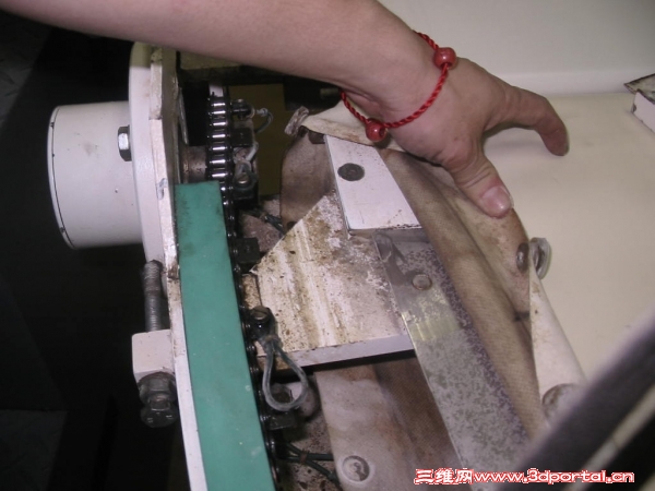

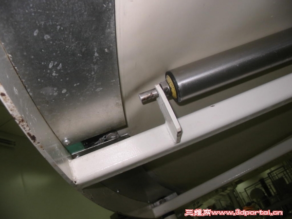

这不是一半句能说清的,给你几个图片看看吧。
  F4 b) X9 ]: T* N4 e6 r! @ 滚筒转弯.jpg
皮带转弯机.rar
847.02 KB, 下载次数: 77
plc + 3 应助

发表于 2010-12-14 09:00:08 | 显示全部楼层 来自: 中国江苏苏州
谢谢3#分享,终于搞明白它是怎么防跑偏了!
 楼主| 发表于 2010-12-15 12:42:41 | 显示全部楼层 来自: 中国湖北襄阳
3# 点识
- `7 f- s9 W$ V- d4 Q6 L$ C, \2 P% t' a, y( s
8 R- E+ w* t9 l2 J' n" G
$ y0 y- Z' v4 a太谢谢你的CAD图了!!
