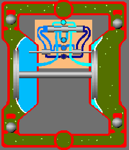

公司的污油池有污油和泥沙,排污管较长,用离心泵抽一会就抽不动了,齿轮泵好还是螺杆泵好用?
发表于 2010-12-3 17:28:41 | 显示全部楼层 来自: 中国山西晋中
污油中含泥沙多,可用泥浆泵,也可用精度较低、价格不高的螺杆泵。若用齿轮泵或高精螺杆泵磨损较大,使用成本太高。

发表于 2010-12-3 23:22:24 | 显示全部楼层 来自: 中国四川成都
用泥浆泵或是隔膜泵1 }& E# C5 M' C; r, ~# m- W
4 s/ H6 c  K- `5 k
: {! y+ V5 i9 i; y- G" p4 g. I* X, S' C, v, ]: D- L! v
隔膜泵原理图
