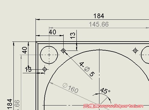

请问在SW工程图中的标注,为什么附件中有的字是以黑色的字显示的标注?而有的字是以灰色的显示?打印出来后也是黑色的比较明显,灰色的标注不明显?! e1 V# B/ @+ ~4 T5 J, k
如何让灰色的标注也显示成黑色的?

黑色显示的驱动尺寸,即建模时输入的尺寸。# g7 ~1 N' O7 {4 q9 _: S$ y, q+ o
灰色显示的从动尺寸,用智能尺寸标注的尺寸。: p3 L5 s; W) \5 {& `+ I1 F7 _
可以在系统选项,颜色里面更改各项的颜色显示。

可建一个尺寸图层,把尺寸全放上去,颜色就一致了。

4#的朋友,请问如何创建尺寸图层呀,谢谢

工具--选项--文档属性里把绘图标准设置下就可以了。

4#的朋友,请问如何创建尺寸图层呀,谢谢, L! [0 c  B4 h1 M, z% _  Q: u2 J
HNchltly 发表于 2010-12-3 20:17 http://www.3dportal.cn/discuz/images/common/back.gif
/ t! @2 D# r8 Y& ]8 `
右击工具栏空白处,从下拉菜单中选择图层,就会弹出图层工具栏,单击边上的按钮,新建图层,OK

请问建好图层后怎么把原来标好的尺寸(很多),一下子转到建好的图层里面呢?我知道按TRCL然后选尺寸。然后选图层。就转过去了,有没有一下子全选所有尺寸功能。

8# qiaodonghua
) q$ W6 c. c  j3 t
7 {& Y# G4 j& j1 h用过滤器。0 u! D5 S2 Z$ H1 m, e* s% q. ?
一般默认快捷键是F5,点中尺寸,再框选就可以全选尺寸了。

很多方法了,其实没有必要去改变的,在打印设置中调整就可以了
发表于 2010-12-14 11:43:00 | 显示全部楼层 来自: 中国江苏苏州
楼上提醒的不错,过滤器别忘了呀
