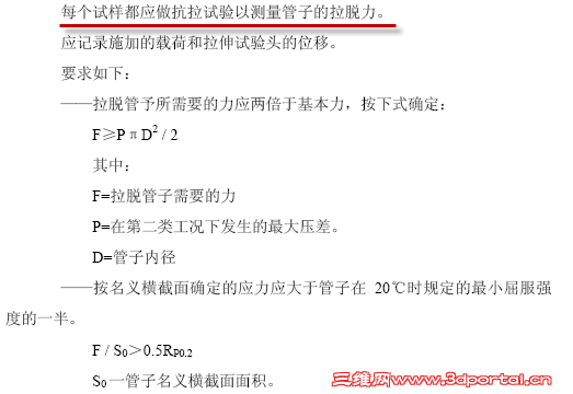

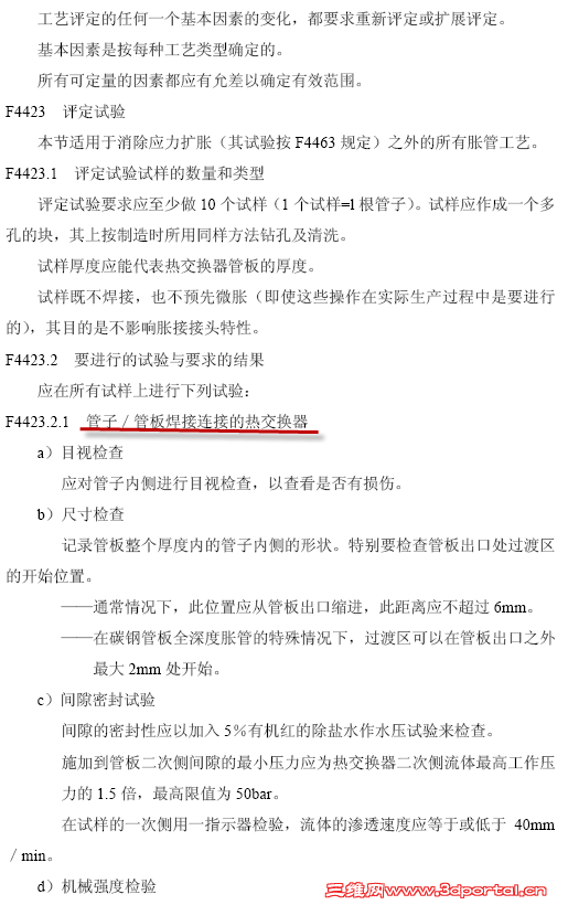

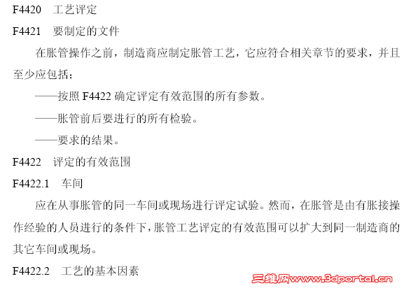

第一个话题:换热器制作中管板与换热管的胀接(假设只讨论机械涨)工艺评定。
( \% o  e2 p) \1 s; H, Z2 }2 G我们的GB151:没有对胀接规定需进行胀接工艺评定,151只规定了一个“拉脱力”;' a* o$ B# _: Q3 j
ASME:其有专门章节对胀接工艺评定进行论述,另外对胀接操作人员也需要进行工艺评定。
- R. r8 O3 R2 v6 z9 nRCCM:其有专门章节对胀接工艺评定进行论述,但无对人员资格的规定。
3 b; j7 L' E! S5 v1 |( m        其内部规定很详细,详见图1
5 d6 C: T* y4 P4 d各位在制造换热器时,对于胀接工艺评定是如何进行的?进行了哪些试验?
