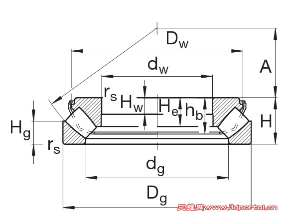

滚动轴承的剖视表达法很简单,只表达出两个滚珠就可以了,但如果实际情况要求要表达一个不剖切的轴承,是不是要依实际情况画出可见的所有滚珠呢?

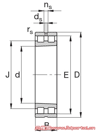

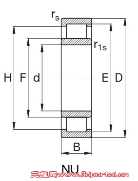

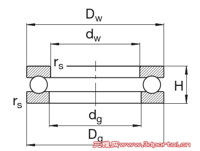

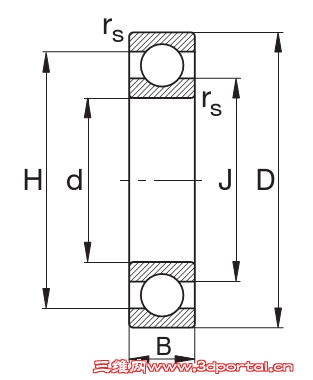

发表于 2010-12-3 21:47:38 | 显示全部楼层 来自: 中国湖南岳阳

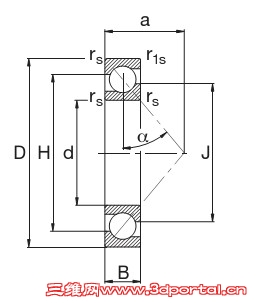

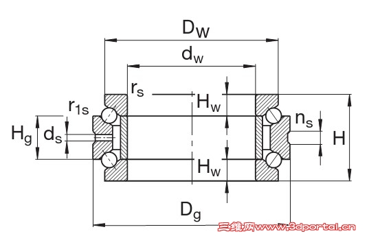

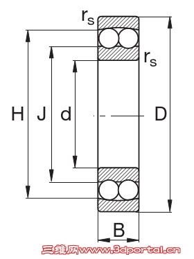

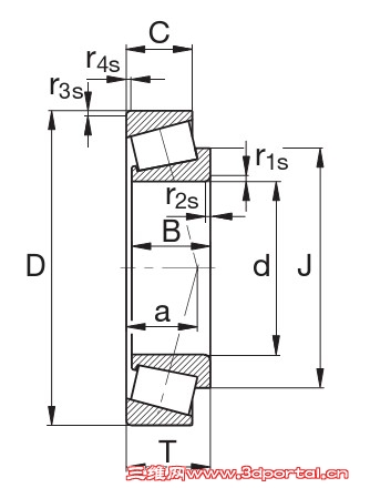

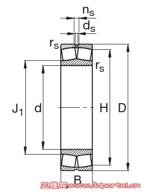

如果只是使用轴承(不是设计生产轴承),完全没有必要将轴承的详细结构表达出来,但必须清楚表达轴承的类型、外形尺寸等。各类轴承请参考FAG图片。

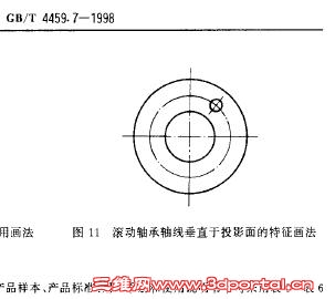

滚动轴承在图纸上的画法应按照GB/T 4459.7-1998《机械制图 滚动轴承表示法》。
2 x  t% o5 F4 I楼主说的是不是下面这种情况?
发表于 2010-12-9 10:53:46 | 显示全部楼层 来自: 中国重庆
按标准来,3楼已经列举的很详细了
3 p6 ^) S2 F# {. T* k) Z垂直于轴线画轴承的很少吧
