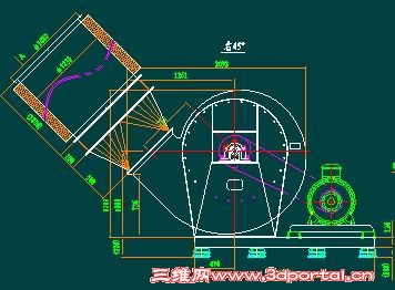

4 ]- U- s, `; _: G9 {最近我忙的一个项目涉及到除尘器,除尘风机位于除尘器出口,风机我右45度,可是我觉的风机出口的效应器不应该45度放置,而应该垂直放置,请问各位大虾我这个说正确与否?

看了风机的消音器安装位置,是对的。消音器一般安装在风机出口,实际上消音器属于风管的一部分,消音器的轴线与风机出口管的轴线必须一致,这样运行阻力最小,消音效果最好。若垂直安装,不但增大阻力,消音效果会降低。

如何放置关键看现场情况,没有什么限制哈

90度45度应有差别祇是微不足道;一个45度的压损就超过几百倍几千倍;设计时管道还是以最短距离最小压损为主要考虑。
