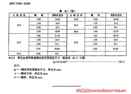

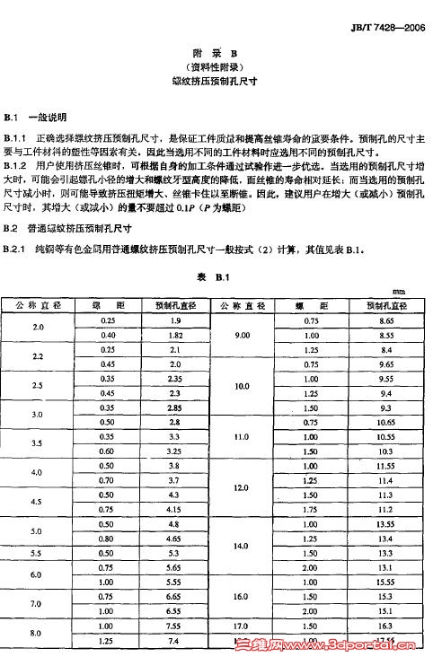

精确到微米,不可能也不必要啊。5 G: S  H# r7 p4 A; H6 {% L  V5 x
. K# g- a5 C3 d2 W' e) O+ H7 Z" Z6 ^) \参考标准JB/T 7428-2006《挤压丝锥》,按表格查尺寸,公差H10。
