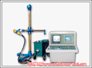

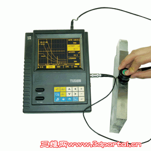

请教大家一下,是否有比较简便的金属(铝)透视仪器?想用来透视铝罐子,罐子里有无纺布和沸石(分子筛),不需要看得多么清楚,只要看到内部物的大致形状和位置就可以了,谢谢!

简单的可用超声波探伤仪,也可用移动式X射线探伤仪,如下图:
 楼主| 发表于 2010-12-4 12:01:35 | 显示全部楼层 来自: 中国浙江杭州
这两种设备检测起来方便吗?比如说对体积几百毫升的茶杯状容器检测一次需要多长时间?
