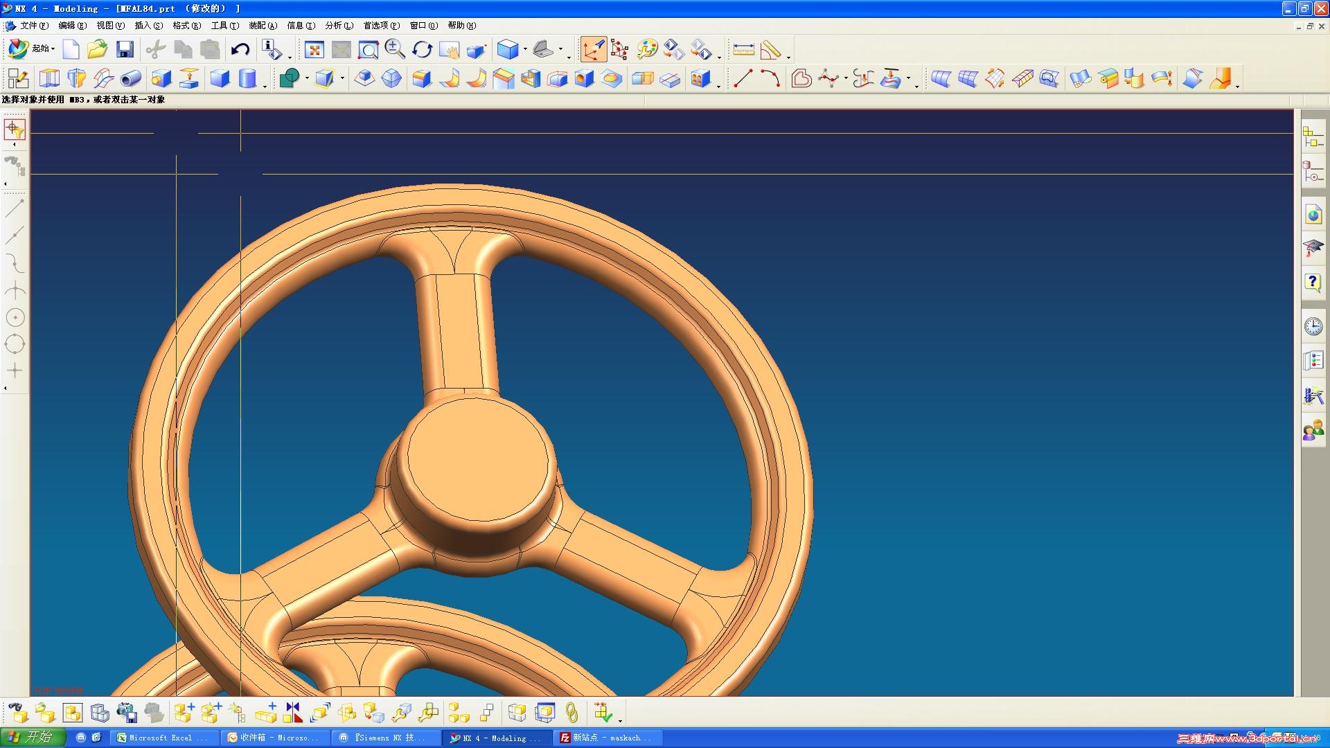

请教像这种皮带轮该怎么造型?

3个减轻孔及其倒圆先不考虑,截面线画好后旋转出基本体,再做出减轻孔,再倒圆。这个零件比较麻烦的就是减轻孔周边的倒圆,直接倒圆不行的话可以考虑其他方式,比如扫略等。

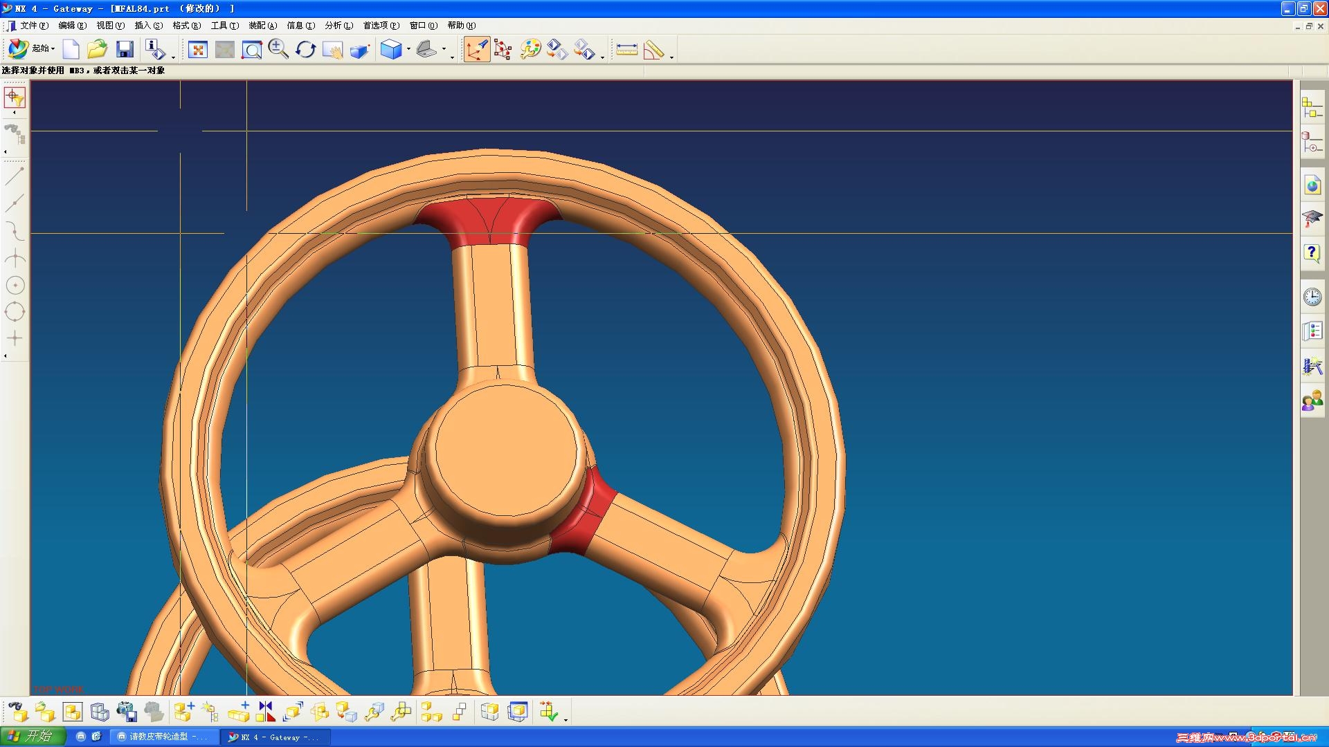

谢谢啊,可是我想知道红色面部分是怎么做出来的呢?

那些连接处是用曲面做出来的。

但是曲线是怎么出来的呢?就是筋和边缘相交的那条曲线?

用倒圆角可以做出。
