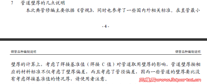

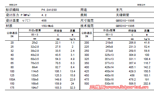

火力发电厂典型汽水管道  中的焊接C值指的是什么?
发表于 2010-12-6 12:51:39 | 显示全部楼层 来自: 中国广东深圳
关于这个问题,请看“2000典管中的焊接基准值(焊接C值)”6 O0 p: Y; A/ u  ~6 Y& M
《热机技术》杂志2003年6月,第2期
4 S' \4 H  j9 r□ 黎明红 黄涛) \4 F: E+ `9 |4 c% u+ }+ c
9 }8 a5 X0 i# N8 F
: Y) ~/ t/ T+ i5 x1 Ohttp://uniondownpaper.cqvip.com/ ... 21A2085500&SFC=
