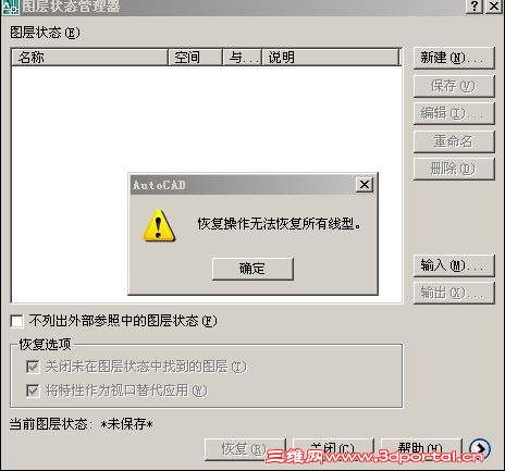

发表于 2010-12-4 20:07:51 | 显示全部楼层 |阅读模式 来自: 中国江苏苏州
高手请指教:在输入保存好的图层时弹出如下窗口:# T- A6 I* `- J% M; r" @8 j
% g) C/ M: c/ A请问高手这是怎么回事啊?: z! {# G+ R, y5 V2 ?' A0 o
谢谢!!
发表于 2010-12-5 21:07:03 | 显示全部楼层 来自: 中国广东汕头
注意:这个“图层状态管理器”你输出保存的不是图层。所以如果你在新建空白的图纸里面想要导入这个保存好的las文件而实现导入层图的话是错误的。
% p# K, v; I4 r0 r# \% C9 s6 a/ p, F! P, u  B5 {6 Y+ e# u3 V
这个图层状态管理器只是相对于你保存之前那些已经新建出来的图层而恢复。如恢复线型,颜色,线宽等。2 J6 H8 \2 `) ?# ]3 [7 Y
所以你不可误解为这个操作是在新图纸里面导入图层。
