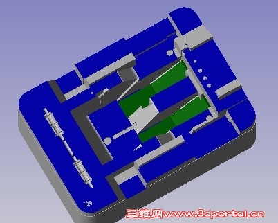

蓝色的平面先用17R0.8的光面,如果再用D8的刀,光刀怎么避免D8的刀不伤到蓝色平面???(操机对刀肯定有误差,我一般把平面放0.02MM余量,再出多条程式接下底。)UG虽然有侧面余量,底面余量, 如果直接在底面余量留0.02MM,那么斜底也会留下0.02MM的余量。除了把平面抬高,刀路分多几条外,有没有更好的方法??各位同行说说你的方法```

程式上可以放到0.直接让操作工对刀时升高一点,还是接不顺就将光面的重新走一次或者降一点重新走。( o$ V! x2 ~8 Z! \
这些是操作工的工艺。

降一点重新走,那得浪费多少时间哦!
