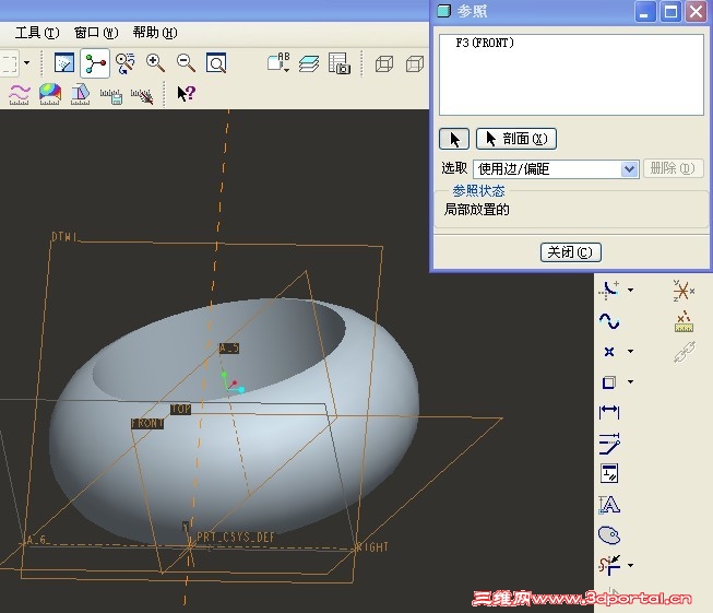

为什么我在PROE里 将一个面旋转了30度 但画图那时总要选择“参照”这个是一个什么的问题 ,每次遇到这个问题都 不知怎样去解决??

* u" B  @/ L( D+ @7 O3 ]选择一个和基准面垂直的平面做参照

草绘的截面是需要定位基准的

参考不完整。
