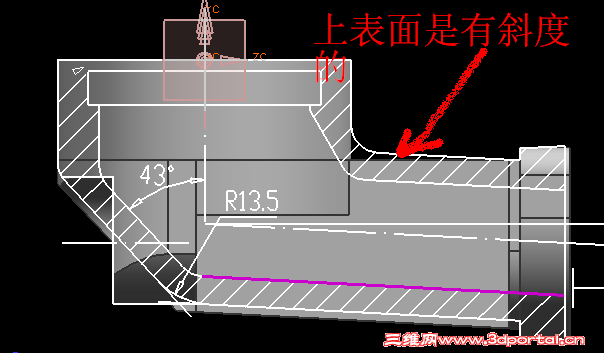

$ p) W* H* k& J1 t, n9 r各位高手,帮我看看这个图,我已画了三维图。三维图的内部曲面部分的厚度不是5MM,帮我看看哪里出了问题,指点指点,谢谢!

你的图档我看了,内部是有点不规则的曲面,外部是规则面构成的,没有办法完全等壁厚的(完全等壁厚只能偏置或加厚曲面才可以);这种情况只能是在满足铸造工艺的基础上尽量使壁厚均匀,做到这点就可以了。

( ^3 H+ f) }7 {' |谢谢!不过看图纸是等壁厚,是不是图纸这地方有矛盾。我那个三维图没画错,是吗?

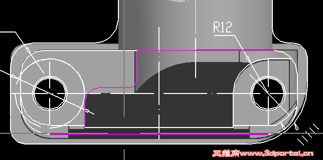

1# amwpl 我看了您的三维图,总感觉不太对啊。首先剖面图顶面和底面都是有斜度的,而你的上表面没有斜度,其次,我的截图中的红色轮廓线和实体的轮廓线不重合。以上两点也是我不会做的地方。我们共同期待高手的指点。
