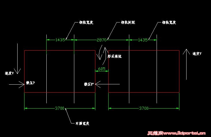

前不久,在青岛出差返回的途中,在常州坐了一段高铁,发现一个很奇怪的现象:对面驶来一辆高速列车时,车厢被轻微地顶起,确切地说,是“相斥”。后来,再从上海坐动车至福州,动车上有显示时速,经仔细观察发现:大约200Km/h时(异向会车,以下无特殊注明均指该情形),有“相斥”的感觉;当达到峰值249Km/h时,列车车厢一侧有明显被推动或被托起(发生了较大位移)的感觉,这到底为什么呢?如果速度再快会有什么影响呢?486.1Km/h时会是什么感觉呢? ; Y: t( S& z) @9 Z
这个问题让我想起了两个物理现象,“两张纸拿在手中,往中间吹气时,纸张会‘相吸’”,“两艘轮船同向高速行驶时,会发生碰撞”,那么,高速异向行驶的列车为什么会“相斥”而不是“相吸”?为什么明明是高速的气流,其内部压力反而低?带着这些疑问,我开始用心地思考查阅资料。
$ Y4 v4 Y; l, K7 K' c5 n  g; @  _终于,有一个理论让我彻底地想通了以上所列的所有现象和问题,那就是“伯努利定律”——对于等高的理想流体:动能+压力势能=常数。
2 r% e' K" ?! {* x) b2 ?. B1 t解释现象1、纸张相吸:中间有动能(正数),压力必然减小,外侧动能为0,外压(大气压)大于内压,所以相吸。& s/ h1 ~* v. n# h" t
解释现象2、同向轮船相撞:中间水流同向,动能几乎双倍叠加,内侧压力同等下降;外侧仅单倍动能,压力相对内侧要高,所以,压差推动轮船向内侧挤压。
" S: G: [: n5 ~, l/ F1 |解释现象3、工业用“真空吸盘”和“真空发生器”就是利用高速气流从管道中通过,一个毛细旁路产生“负压”,速度越快,动压越高,产生的“负压”就越大,当大气压与管路内的压力差达到一定值时,即可将重物吸起,他们之间的计算方法可通过伯努利方程求得“负压”。
. B: p( ?: x7 L& X解释现象4、压力差托起飞机:飞机起飞时,机翼必须向上摆(即仰角大于0),根据伯努利定律,气流为层流时,上截面层流面积减小,气流速度会相应提高(动压大),则顶部气流压力(静压)会减小,当仰角大于一定角度,飞机速度足够快时,上下气流压力差,将托起飞机,使其在空中飞行。' d  I; S5 [" W. i# Z  a- @* e! e8 P
解释现象5、异向高速列车“相斥”的问题,也是本文真正论述的重点,如下图0 M7 ~, p: Y4 v/ R; n1 \/ d
动车高速气流分析.JPG ' z3 W* {, c6 u3 C9 h0 ^' x8 R* i6 q
" O  A: Z8 c5 E7 t: T/ w
+ S+ l- x- p0 C( q, k3 P6 k  L9 Q. \9 V! }* S; b: I! U. p! w5 a
在列车之间由于有相反方向的气流,相互冲击,部分风速大大削弱(跟列车间距有关),并形成紊流,动压大大的降低,根据伯努利方程的能量守恒,静压将同等大大的提高,而且,紊流会对两侧形成附加推力,由于外侧气流未受影响,静压将保持“会车”前的数值,由于内侧压力提高,它们之间的压差乘以列车重叠的有效面积,就是气压对列车产生的推力F=ΔP*A+ @/ D2 W8 @1 ]

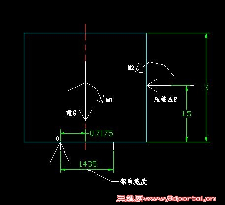

这个力到底有多大呢?6 T" w$ i  s9 g2 y/ T5 _& D* A
已知:轨道宽度B1=1.435m,车厢高度h=3m,列车单节车厢长度
. `" O% R% @1 i& b+ xl =24m,车厢宽度 B2=3.7m,车厢重量G=21t% p/ ^4 ~2 e- A& q4 M5 J/ }
根据《高速动车试验规范》第25条“空气动力学试验”的25.3项规定“车窗玻璃外表面的压力波幅值应小于4000Pa
% n( i, l( G5 B6 F# @) b* y# f假设产生压差ΔP=2000 Pa
+ F/ E% ]/ f. x' O2 G- m9 D则单节车厢的推力F=2000 N/*3 m*24m=14.4 t6 E7 }4 S4 ]; s) ]4 Q  l. ^
如果,这个力作用在车厢上到底会产生多大影响呢?
* d% O0 ^& x; @& z. n
! d# [) D9 C/ Z3 q) h6 ^
% F- v9 p' w1 s' ]3 |) U8 }' ]
' {" G( t* r" f; v9 u- e2 w
$ x! t3 @/ ^+ z* _4 ]* {
假设车厢是空的(临界条件),则重力对O点产生的力矩) k/ v; D+ \9 C9 o4 E/ @0 w
M1=21t*0.7175m=15 t*m9 m( Z! T( H2 L9 V: P
压力对O点产生的力矩8 L* e4 ~" U" {3 M* e- x5 J
M2=14.4t*1.5m=21.6 t*m+ D; e: a5 C1 f2 H1 a
由于M2> M1,列车受压力影响,将倾覆,说明内外压力差不可超过2000Pa
$ `0 q0 O- T& i& E( W那么,内外压力差受什么影响呢?个人认为,主要与列车速度和两列车之间的间距有关。

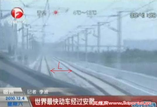

$ P4 m! h  s4 P8 @, \4 o0 \1 @/ w! l. s之前提到的249Km/h时,列车车厢一侧有明显被推动或被托起的感觉,说明钢轨间距已处于临界甚至超临界状态。如今列车速度达到惊人的486.1Km/h,如果钢轨间距加的不够大时,将会产生多大的“震撼力”呢,还是让“勇者”先体验吧。  y" }( {- d! X5 P$ v& c
