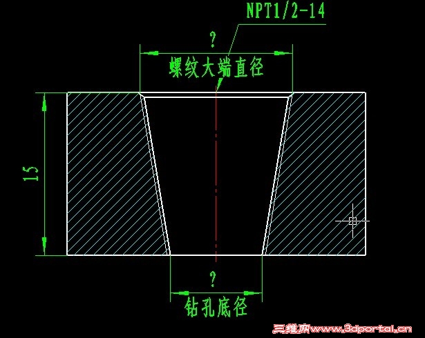

如图:# S! v& Z* e" _' K4 C4 s# F( ?1 V
工件材料灰铸铁 厚度15
+ M! P; D) K/ h# _请问 三维网老师们
  {! t0 E2 Y$ e2 l; o1)底径该多少?  (如何计算)' M$ U0 o3 E" G5 D) N2 |
2)内螺纹采用丝锥  螺纹攻完后,大径尺寸是多少?(如何计算啊 )

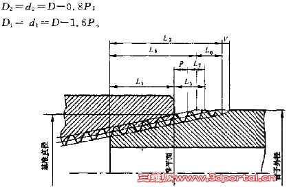

2 l" P3 N  B, @5 e1 s2 h" f1 e' bNPT螺纹牙形角为60°,锥度为1:16,螺孔大径就是基准面内的大径,小端的小径可据基准面内的小径和板厚(15mm)用1:16锥度算出。

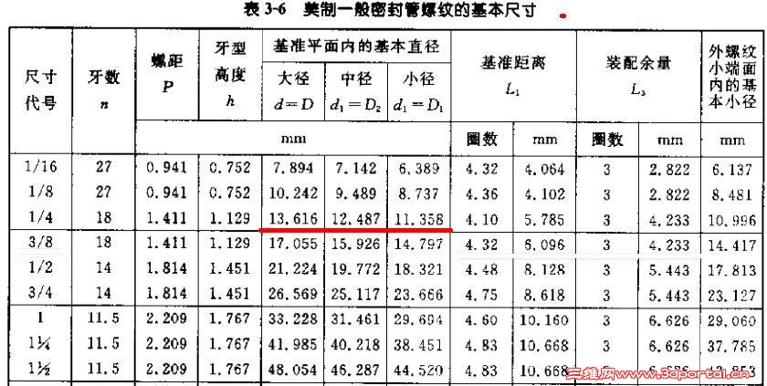

小径是18.321% l! n) @4 `' H  f
可查标准GB/T12716

有国家标准的,不用计算。直接查表的

刚刚在三维网另一个帖子看见了这样的计算方法(请问 这两个数据 ? 该采用哪个?啊)' R% a, I- N, r: g/ A$ W6 S
1/2 NPT管螺纹钻孔底孔是多少?
# E% M; o( n, P7 j' q1/2NPT,底孔直径应该这样计算,以外螺纹小端面的小径17.813mm为基准,减去表中给的装配余量长度为5.443mm所形成的锥度减量,即5.443mm×1/16=0.340mm,8.481mm - 0.340mm=17.473mm。

; b. ^6 |+ ]( S) m9 E/ e2 T你的图是内螺纹,应按内螺纹尺寸计算。螺纹总长=基准距离+装配余量=8.128+5.443=13.571
6 m* g  C% ^2 S. a. ?% Q' k# S1 R13.571×1/16=0.8482    总长处小径为  18.321-0.848=  17.473     标准长度螺纹可按此钻孔。
$ v& V9 I7 ]- ?4 `% X3 m+ V1 @- Z  `但你的板厚是15mm,按你画的图应当这样算:18.321-15×1/16=17.384  (mm)。
