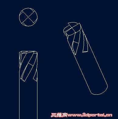

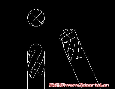

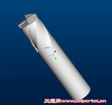

[求助] 求助3D转DWG格式后线条显示问题
发表于 2010-12-5 14:45:30 | 显示全部楼层 |阅读模式 来自: 中国江苏苏州
如图3D档图、Pro/E 工程图、转CAD后的 dwg格式图,为什么线条都是乱的,怎么解决,求高人指点。0 F2 |. {! f" S0 X

导出DWG版本2004以下看看!
 楼主| 发表于 2010-12-5 15:19:26 | 显示全部楼层 来自: 中国江苏苏州
2# YoungSpring_09
7 q4 C8 ]- i# O/ U" o% h导出是2004版本的。
发表于 2010-12-6 10:04:47 | 显示全部楼层 来自: 中国山东青岛
你是在出2D的时候,工程图里有个消隐选项,没有搞好,回去工程图里再试试。

转R12版本看看
