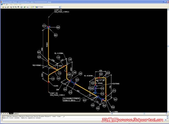

想知道在cad 中,当设置了ucs坐标之向,如何才能将俯视图等视图,以ucs为坐标基准,而不是WCS为基准,因为以ucs坐标方向画三维管线图方便点,同进想知道下图的标注要如何设置,知道下图不是用cad画的,就是问下怎么在cad标注 clip_image002.jpg

标注直接用引线标注,,而关于视图方向都是以WCS为基准。

不是指引出标注,指的是在三维空间中画图,怎么如上图的标注样式,如采用轴测图表现方式应如诃设置 同时想问下设UCS之后,如何正视于Xy平面等,Ucs不平行于某一视图,是基于一斜线时又如可正视于平面

为了更方便操作,你可以在模型空间画图,然后在布局空间标注。

在3d模型空间,把坐标系变换到要标注的平面

改变试图方向
