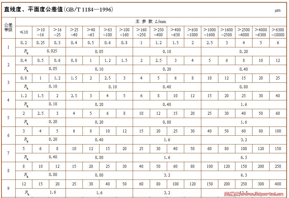

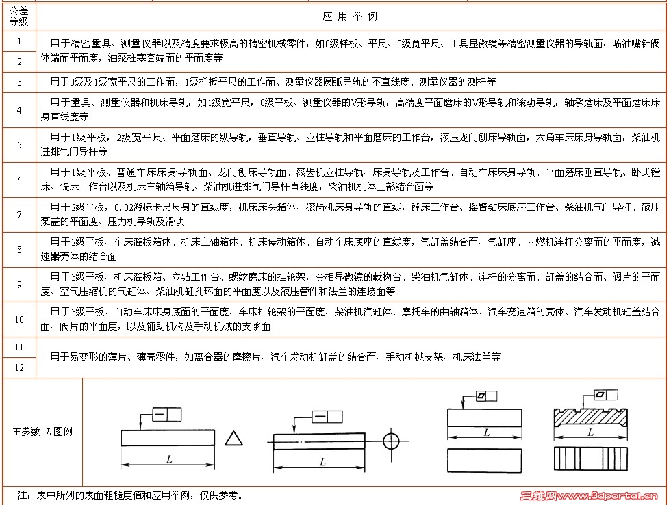

对于法兰的密封面,国标中有没有对平面度要求的?比如表面光洁度为1.6的法兰平面,平面度要求是多少?或者单独对零件表面平面度有要求的标准。

一般法兰密封平面只有表面粗糙度要求,没有平面度要求,可按未注公差标准执行。另外法兰平面密封还要靠密封垫片起作用,即便是平面度稍差还可有密封垫片弥补。所以一般法兰平面不标平面度要求。
