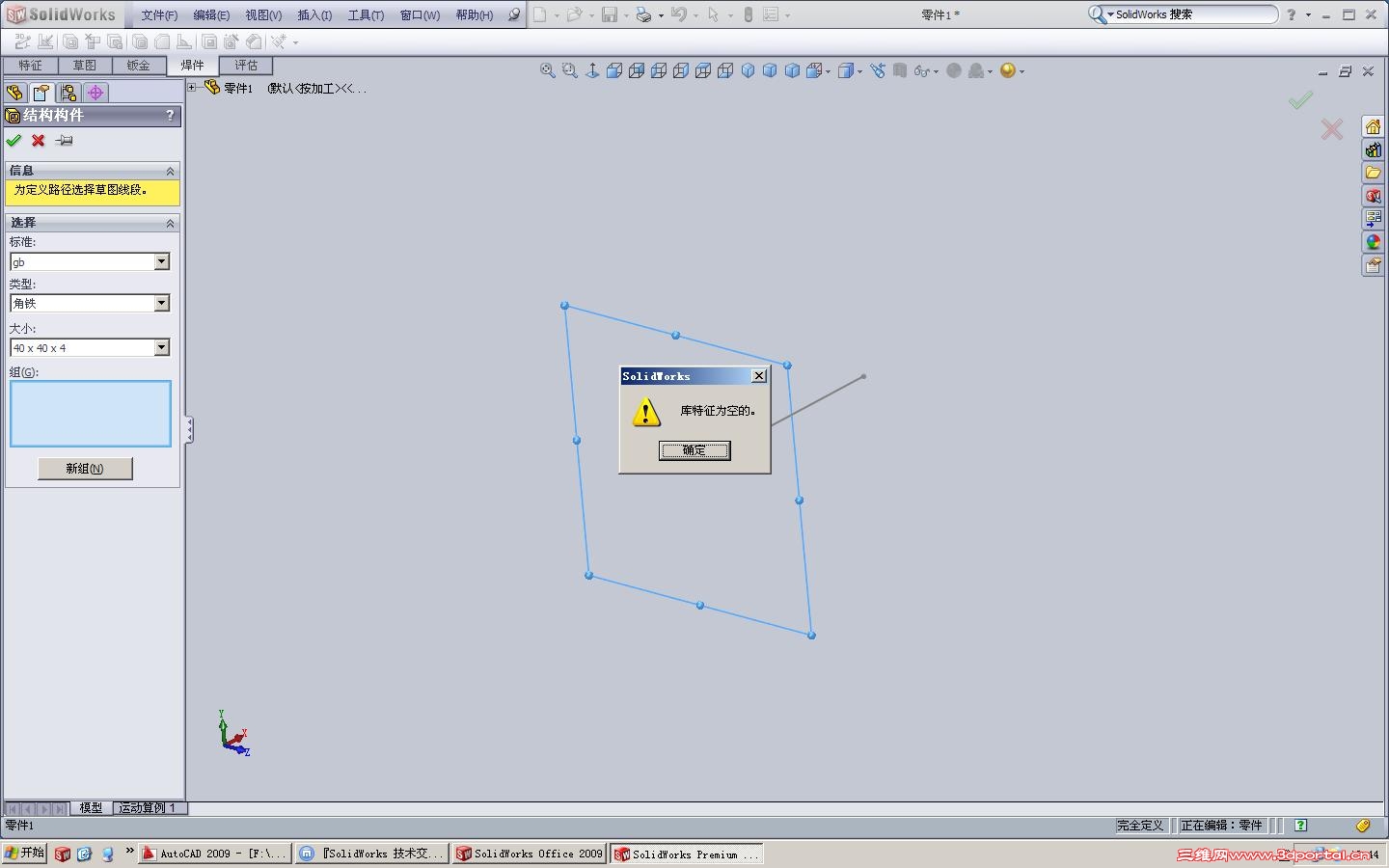

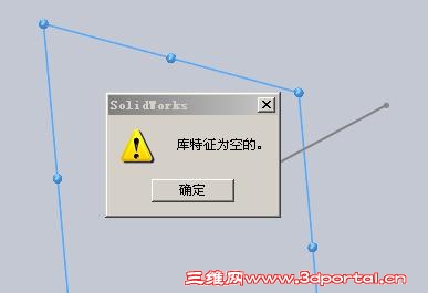

* H7 l" e2 B& K  z- ~为什么我用自己添加的结构钢焊件时总出现库特征为空的提示   见图片  大家有谁也遇到过啊!能否告诉我怎么解决的啊?) ?' E9 j' _; ~! _& ?" q( t
注:用2009版的有时候成功有时候失败  用2010版的一直是失败  郁闷啊!

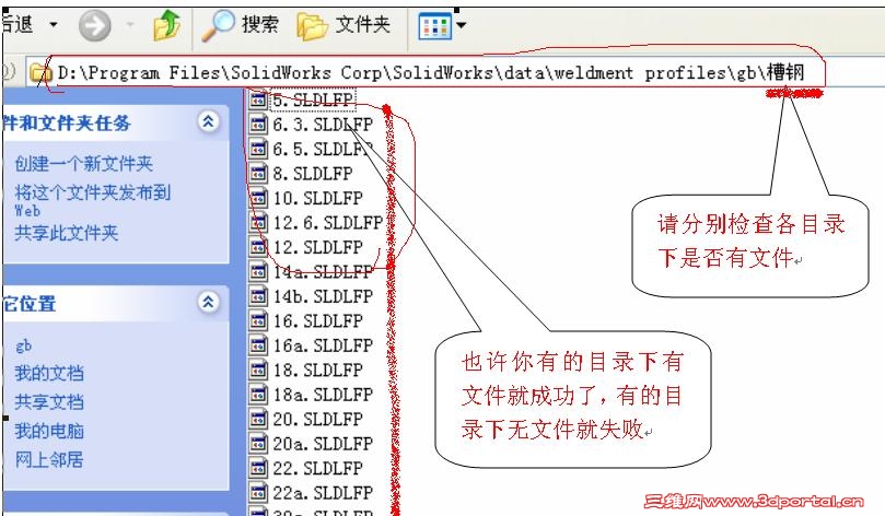

7 M6 d* D+ }& z( d' R3 J" c/ ]我想是有的特征库目录下没有文件!见下图说明
! r3 C" p" _2 Q3 A7 @/ }另外,你的特征管理器展开后再截图,才能更清楚看你的操作是否有误!

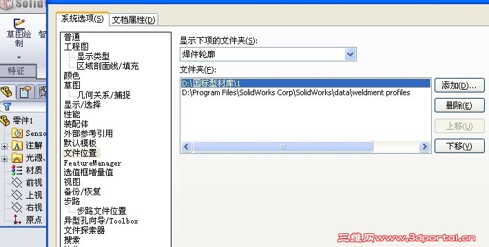

3 G& |* w" d3 z0 g你把找到的焊件轮廓文件解压到D盘,然后如图设置,将路径导览到该文件夹,确定后就可以使用里面的轮廓了
 楼主| 发表于 2010-12-8 10:53:21 | 显示全部楼层 来自: 中国北京
谢谢楼上的两位  解决了
