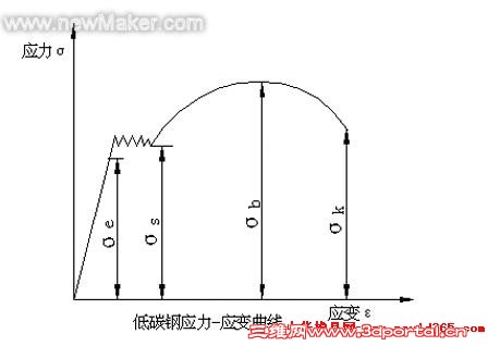

发表于 2010-12-25 15:01:14 | 显示全部楼层 来自: 中国河北石家庄
突破材料的屈服极限后外力与塑性变形的变形量不再是简单线性关系
发表于 2010-12-26 13:52:54 | 显示全部楼层 来自: 中国北京
给上一楼的说法来个图片% G. ~. s6 ^- B$ s3 g$ Q
低碳钢的应力应变曲线。
