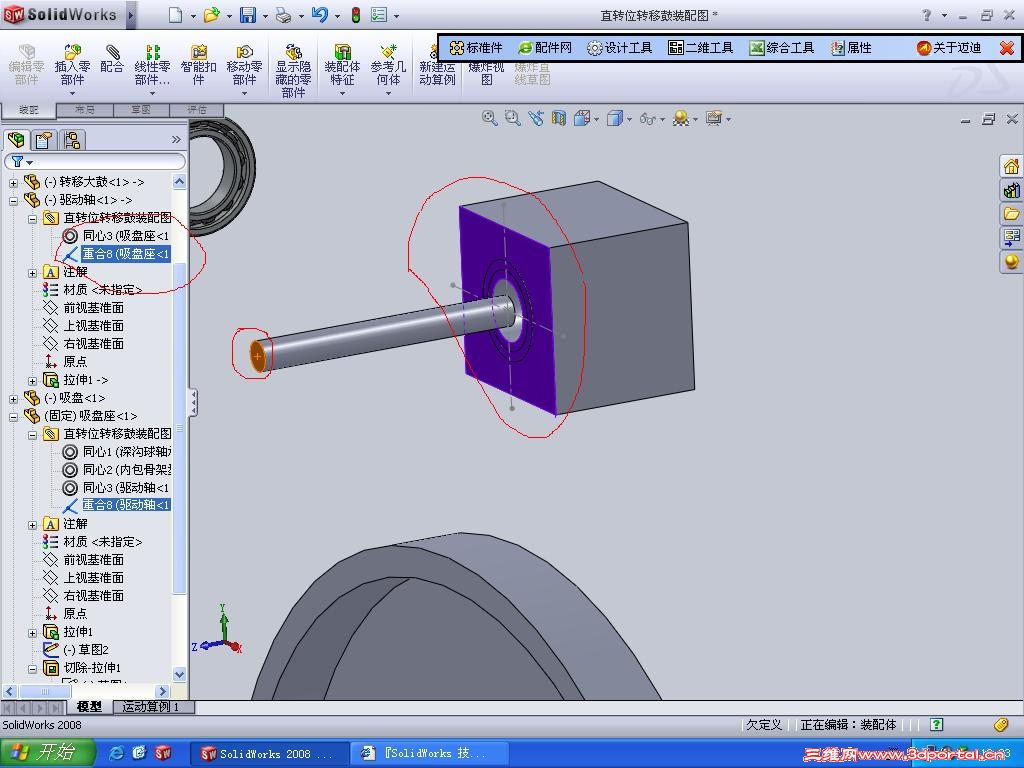

在装配图中画零件,在选择配合时候,当选择两个面重合,没有提示错误,零件有重合动作,之后又返回原先的位置,可是在零件上有两个面的重合配合,这是为什么这样的呢?就是说两个面有重合的配合,可是实际两个面就是没有重合在一起?4 y! R- \2 w. P& x7 L
7 `( q+ P' }& s7 t4 I3 _, G4 U
 楼主| 发表于 2010-12-6 13:26:51 | 显示全部楼层 来自: 中国广东佛山
用的是08,零件是外部保存的,在装配图上新建零件

你在装配体中建立的零件草图选择的就是这个面,在配合中再次选择重合当然不行了。那就重复了。

删除了也是一样的,插入零件再装配就没有问题.8 {6 @, ~% E" s7 {8 c4 B/ x: @
" C$ x$ d) E' v. b; P5 C' c
有可能是建立草图的时候选的是装配图的三视图,看看把草图所对应的改为零件的三视图.

把驱动轴1单独打开,锁定(或删除)外部链接,再装配就可以了!
 楼主| 发表于 2010-12-6 22:48:28 | 显示全部楼层 来自: 中国广东佛山
正与5楼所说的,是话草图的时候的基准面的问题.
